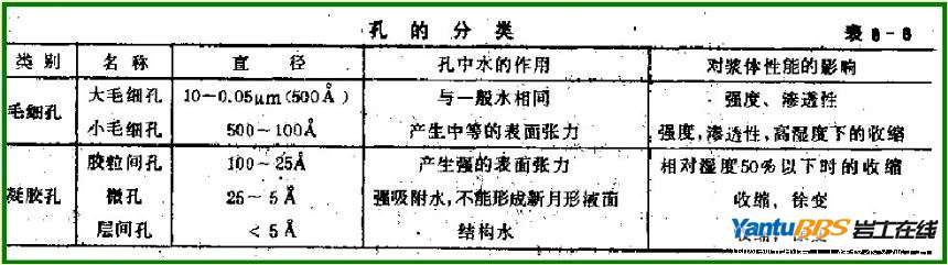

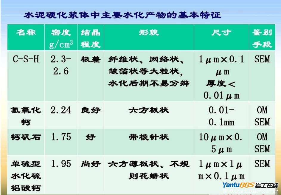

1.C-S-H中的层间孔
鲍尔斯曾假设C-S-H结构里的层间孔宽度为1.8nm并确定固相C- S-H的孔隙率为28%;然而,费德曼和赛雷达认为层间孔宽度应在0.5~2.5nm。这样的孔径足够小,不会对水化水泥浆体的强度和渗透性产生不利影响。然而,这些微孔中的水分由氢键维持,在一定条件下会失去这些水分从而产生干缩和徐变。
2.毛细孔
毛细孔代表没有被水化水泥浆体的固相产物所填充的空间。1cm3 的水泥完全水化大概需要2cm3 的空间来容纳。因此,水泥的水化可以看作是一个原来被水泥和水占据的空间,越来越多地被水化产物所填充的过程。没有被水泥或者水化产物所占据的空间就成为毛细孔,毛细孔的体积和尺寸由新拌水泥浆中未水化水泥颗粒的间距(即水灰比),以及水泥水化的程度所决定。
3.气孔
毛细孔的形状是无规则的,气孔则一般呈球形。混凝土拌合过程中水泥浆体里通常会带入少量空气。可以有目的地在混凝土里掺入外加剂来引入微小的气泡。带入的气泡可能达到3mm, 同时引入的气泡在50~200μm。因此,无论是带入的气泡还是引入的气泡,都远大于水化水泥浆体里的毛细孔,这都会对强度产生不利影响。
首先可以肯定的是C-S-H中的层间孔是nm级即选项A;毛细孔的范围是nm-μm;气孔是μm-mm;所以个人倾向于B。

表中C-S-H的量级为μm 大毛细孔为10-0.05μm 小毛细孔为0.05-0.01μm 而层间孔量级为nm
个人还是倾向于B

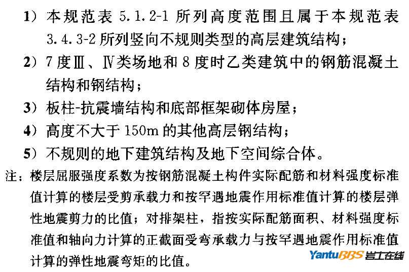

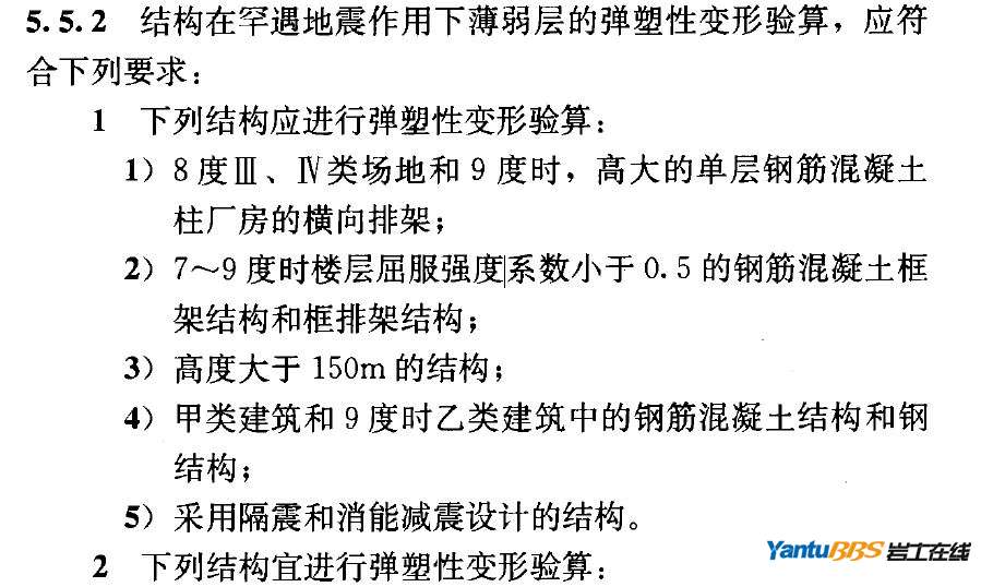

31题
C:8度设防,多层砌体结构需进行薄弱处抗震弹性变形验算,
D:8度设防,多层砌体结构需进行薄弱处抗震弹塑性变形验算
哪个对?
