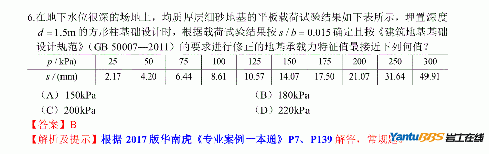

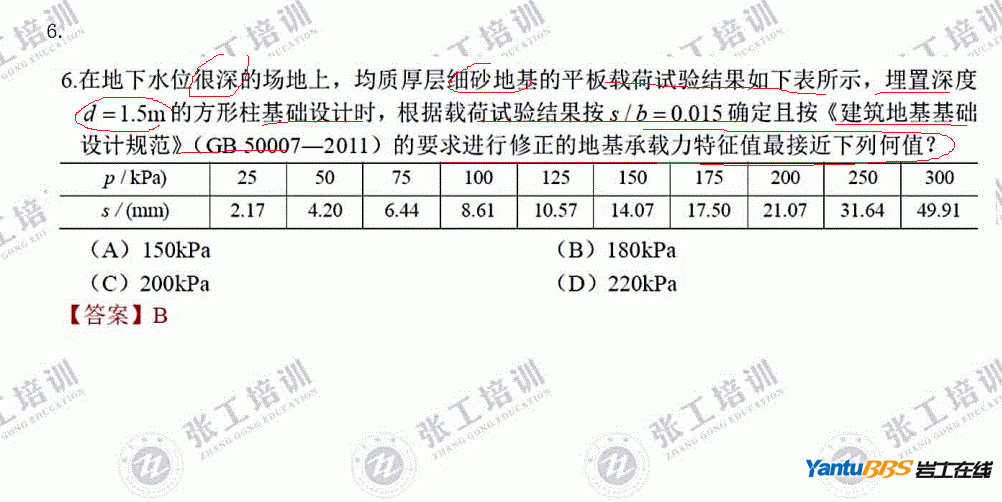

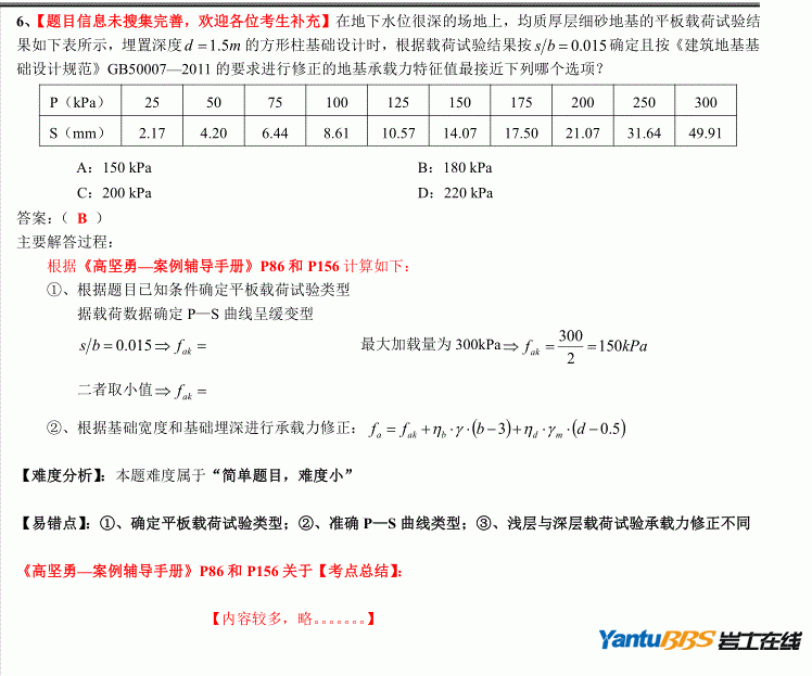

      1,根据各培训提供的答案,该题隐含的条件是承压板面积0.5m2,故而承压板边长是0.707m;

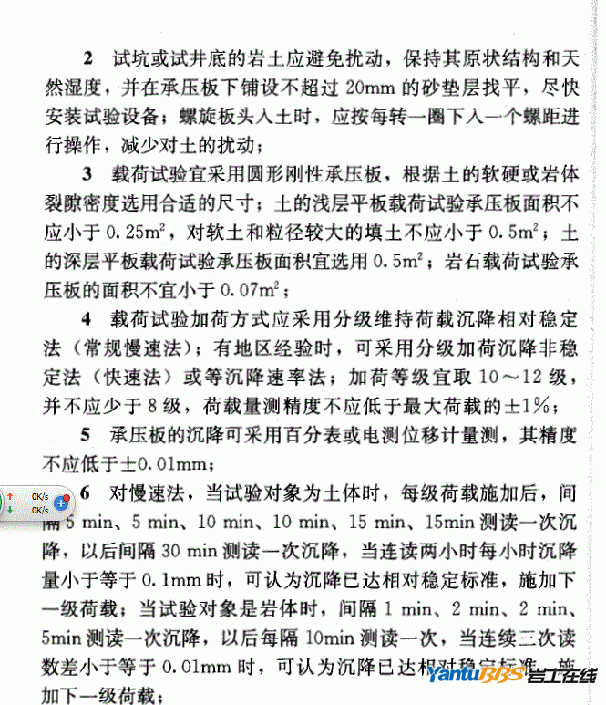

      2,题给条件的地基土是细砂,根据岩土工程勘察规范P102,第3条,“载荷试验宜采用圆形刚性承压板......土的浅层平板载荷试验承压板面积不应小于0.25m2”,按保守考虑取0.25m2(且为圆形),此时承压板边长是0.564m,带入计算得到修正后的承载力是152。选项A?
    附:题给条件基础宽度好像是2m,这样如果考虑在基槽尺寸的试坑内做同等标高处的载荷试验,若承载板宽度为0.707m,则3倍的宽度为2.121m>试坑宽度,不满足试验要求,但承载板直径为0.564m时,可满足试验对相对尺寸的要求。设置的B选项是否就是个小坑呢?

这道题我觉得有问题,规范说软土用0.5m2,均匀厚层细砂是否算作软土呢?

你拿到原题了吗?没有根据别发哦,记得题目给了承压板边长0.7m。

应该是0.5㎡

题目没给出承压板面积和形状。

浅买,砂土,所以承压板0.25平方米就可以,个人意见
