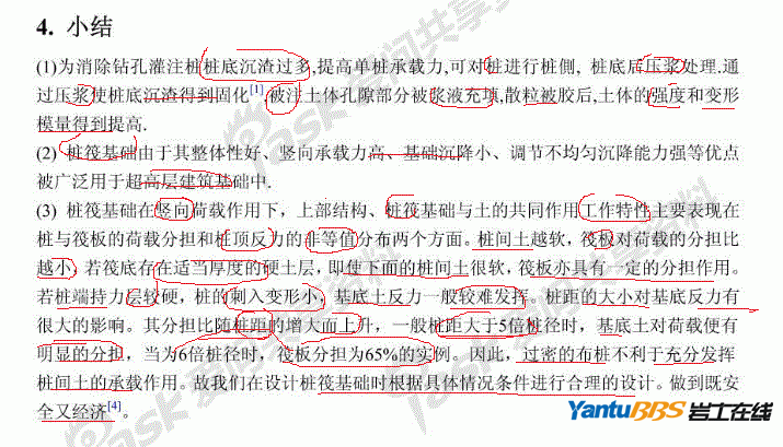

只看该作者 2楼 发表于: 2017-10-13
](nH{aY!
超高层的桩筏基础设计 CW;m
http://ishare.iask.sina.com.cn/f/66609589.html
