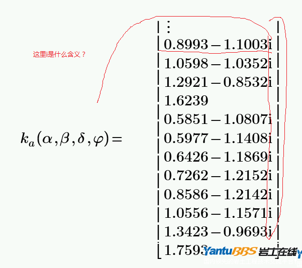

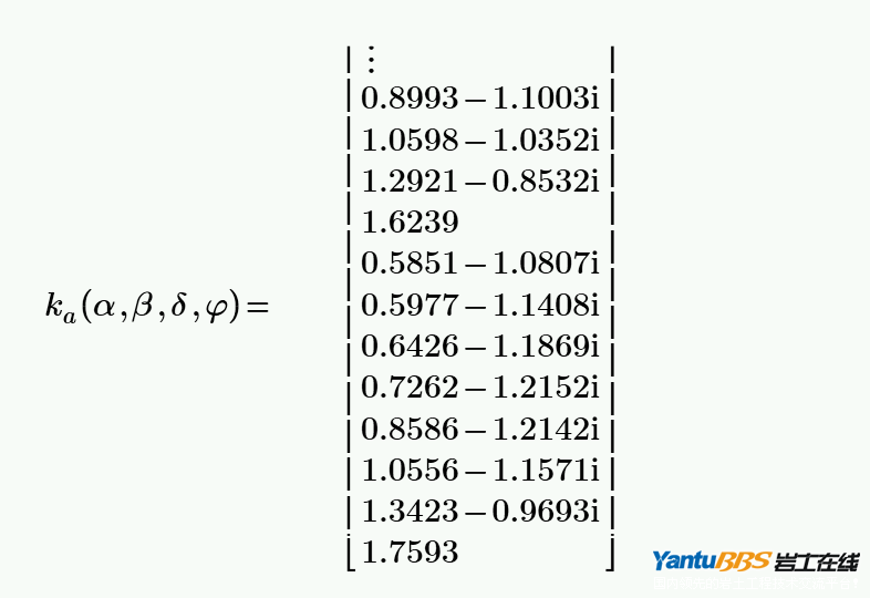

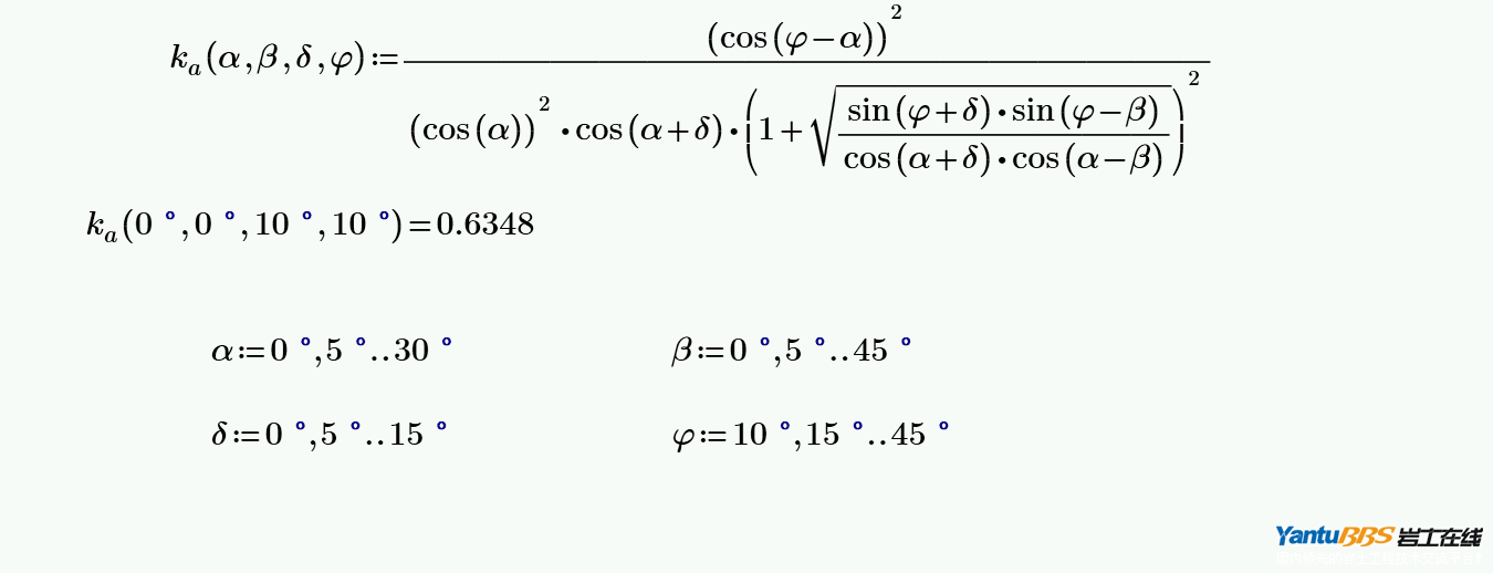

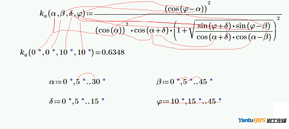

请教大家一个问题:我用特定角度值代入库伦土压力系数计算公式中,求出的结果为复数值,这种情况意味着现实物理中出现的是什么问题?

不仅出现复数,还有大于1的系数值,可我算的是库伦主动土压力系数值。

这里i是什么含义?
复数x被定义为二元有序实数对(a,b) ,记为z=a+bi,这里a和b是实数,i是虚数单位。在复数a+bi中,a=Re(z)称为实部,b=Im(z)称为虚部。当虚部等于零时,这个复数可以视为实数;当z的虚部不等于零时,实部等于零时,常称z为纯虚数。复数域是实数域的代数闭包,也即任何复系数多项式在复数域中总有根。 复数是由意大利米兰学者卡当在十六世纪首次引入,经过达朗贝尔、棣莫弗、欧拉、高斯等人的工作,此概念逐渐为数学家所接受。
