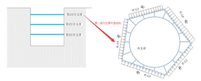

        对于复杂的内支撑支护结构是一个典型的三维结构,而计算三维结构要考虑土压力的空间效应、结构的空间效应等,计算这种空间效应可以采用三维有限元来分析,但是对于一般工程来说,三维有限元使用复杂,并且计算成本高且收敛难度大,不便于实际的设计工作。为计算该种复杂的内支撑支护结构,一般采用简化的思路:首先将基坑划分为若干个单元,采用平面应变的方法计算各单元上的荷载,然后根据荷载对各单元进行设计,采用不同的围护结构,并验算围护结构的强度。对于内支撑结构强度的验算,是分别计算每一层内支撑的受力,将每一层内支撑结构看作二维平面桁架结构进行内力计算,如图2。
图2第一层内支撑结构计算示意图

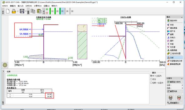

        通过深基坑支护结构分析模块,对各单元的支护类型进行详细的设计,包括设计围护结构、设置工况、并在设置内支撑处添加内支撑等,最后进行稳定性分析、截面强度验算,计算内支撑反力,完成各单元的支护设计。分析结果如图3。
图3  分析结果示意图
        2、提取内支撑的反力,并转换为均布力
        通过深基坑支护结构分析模块,提取各层内支撑的反力,如图4。根据内支撑间距,将内支撑反力换算成均布力,公式:式中N为内支撑反力,l为内支撑间距)。
图4  提取内支撑反力示意图
