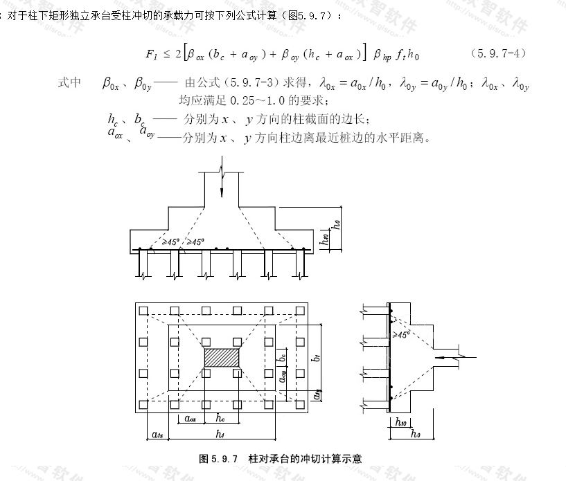

桩基承台的冲切系数λ要求在0.25~1.0之间,小于0.25取0.25,大于1.0取1.0。现在a0x/h0若大于1.0,则λ取1.0时,式5.9.7-4中a0x还要调整为h0一样的大小吗?

结构中也有这问题!貌似是大于的话要去h0,小于0.25不需要调整!不知道这个理解对不对!

按照道理要调统一调吧,不会只调大的呀

是的,取h0,确定

谢谢楼上,那λ小于0.25时按0.25取的话,a0也要调整为0.25h0了?

桩基规范没注明,在地基规范中做了详细取值要求;是要调整的
