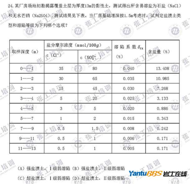

看到大家在探讨“批卷的信息”,我们不参与,我们不发表任何看法,毕竟我们不是当事人,都是传闻,但是趁着这个时候,我们来挖挖2017年真题的错题。原题如下:
公开课解析的时候我们就说了,这是一道错题,错在了溶陷系数,单位是%,比如第一个数字0.040,准确的就是0.040%,但是我们在做题的时候,无一例外的都是直接用的0.040,否则这道题无解。但是大家应该发现,后一列含盐量就是13.408%,准确无误。
大家想一想,如果命题老师真的在这里改成下图,是不是又多了一个坑呢?
取样深度
盐分摩尔浓度
溶陷系数(%)
含盐量(%)
13.408
3.5
10.985
7.268
2.5
3.133
确实这是一道错题,可是大家把注意力都放在了“所谓的批卷信息”,争议题里面就没出现这个题,太伤心了。我们憋不住了,也凑个热闹,顺便给大家提个醒:
