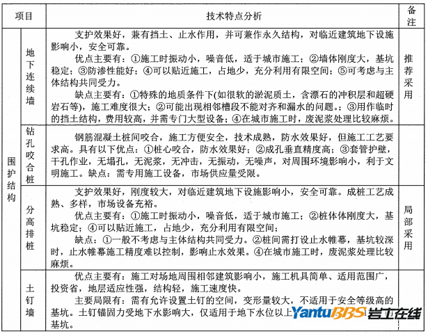

请教下什么是分高排桩?知道的大神给答疑下吧

排桩支护的各种形式(
http://www.doc88.com/p-315743060883.html

个人理解为分离式高强度排桩
