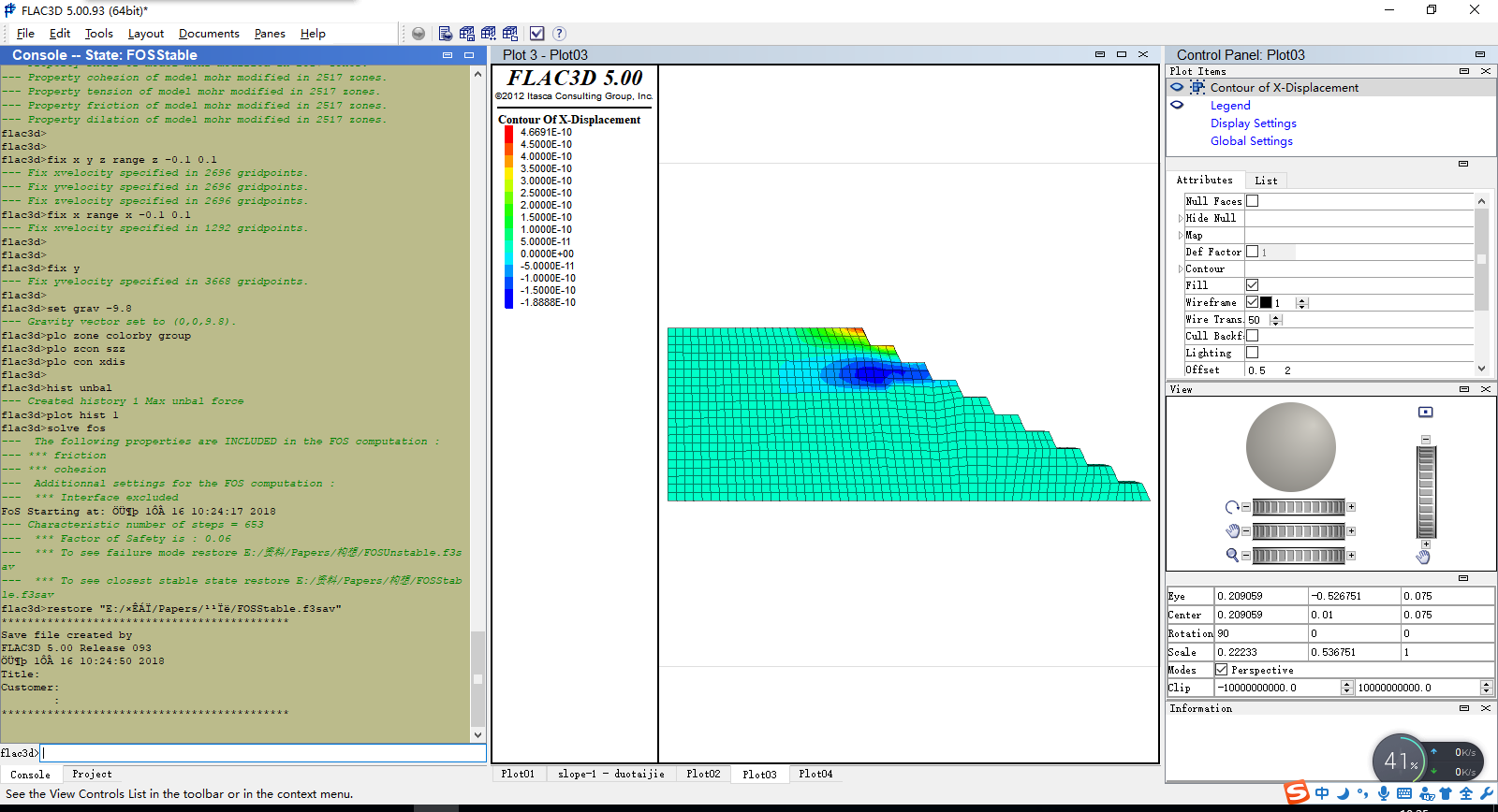

模拟台阶边坡时  一直从顶部的小台阶开始破坏  这是为什么?而且安全系数一直是0.06。露天矿一般都是这个坡角啊,
我看期刊里面好多模型也都是这么建的。如图
我看期刊里面好多模型也都是这么建的。如图[attachment=319405]

楼主不用计算初始应力场吗
