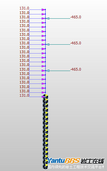

请教一下同行们,做锚拉桩设计是不是都根据自己的经验设计得特别保守,用理正岩土、深基坑甚至MIDAS等有限元软件自己建立有限元模型,结构都相差较大,理正类软件通常都把截面弯矩调整得特别小了,根据这个弯矩设计配筋率低的可怜...而使用MIDAS建立保守模型,弯矩极为保守,不知同行们通常是怎么考虑的

我最近也在研究这个问题,这应该是考虑变形协调的后果 不考虑变形协调  桩分配的弯矩就要大一点
