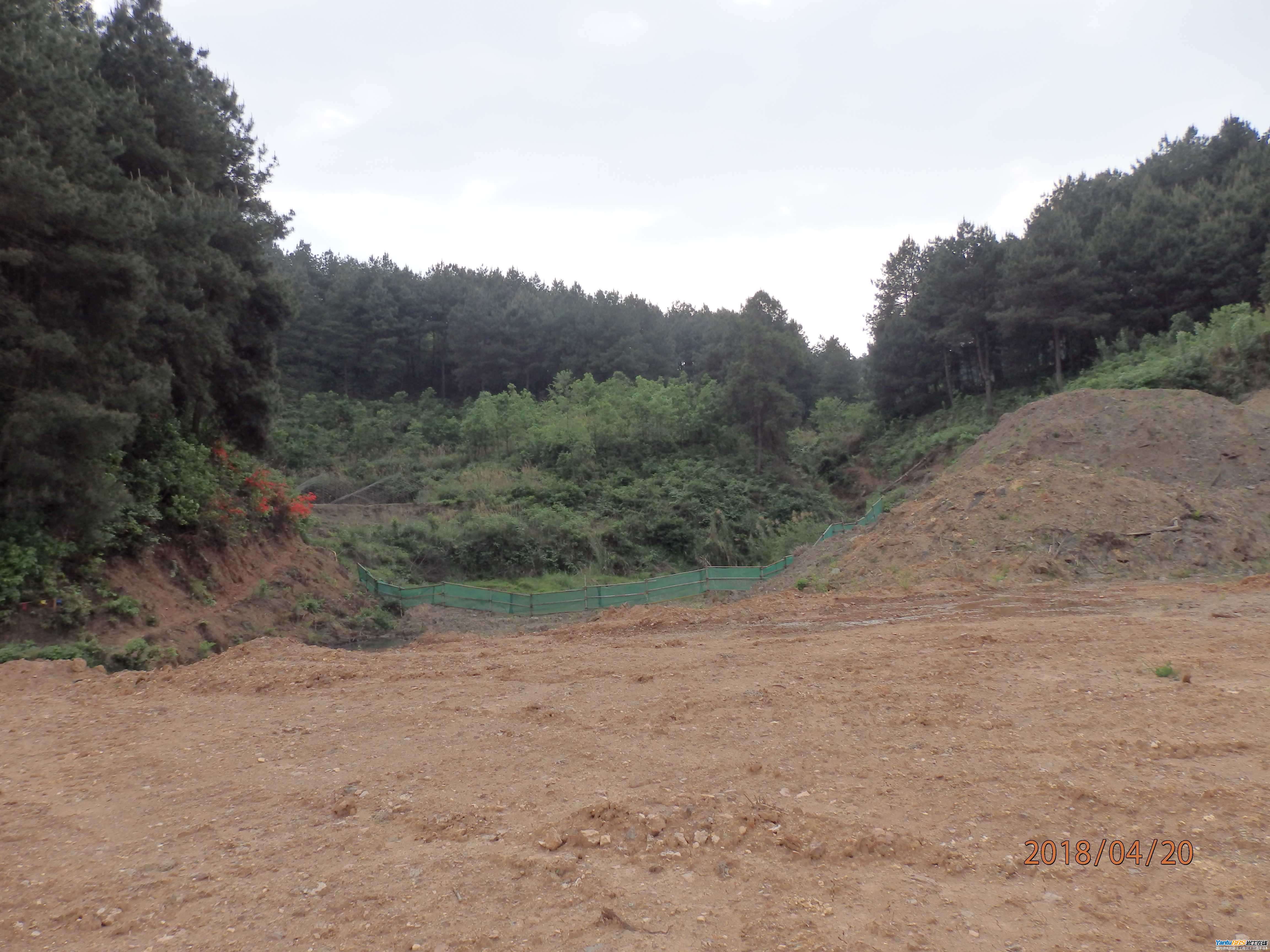

中间是不是一个断层,两侧有滑坡迹象?

不良地质!

简单说两句,不知道对不对: #-{4 Jx
1、不良地质是泥石流。 :JOF!Q
下部推土机施工地带是泥石流堆积区,土石混杂,相应的比例都较高,放大相片可以看出碎石并没有磨圆。 F Pu,sz8
该泥石流经过治理,放大相片可看左侧沟口部位已经设了拦挡(石坝也好或谷坊也好)。 @1kA%LLK
另外正对照片部位宽度不大,但下切较深的沟是泥石流经流区(侧蚀现象明显),将要冲出沟口,上部补给区和汇水有限。 D,R/abYZH
就说这些,希望指正。

朋友们的分析基本都已差不多了。我来谈谈我们的意见。 *f,EDSN1@d
照片前方正中间是一个滑坡体。判断依据有如下三条: *l5/q\D
1、整个坡体的地形组成不协调,与周围其他坡体地形也不一致,在这里坡体上陡下缓,下部与上部之间形成了一个台阶。也就是i由于滑坡体的形成破坏了坡体原有地形的连续性。由于我拍照片时比较匆忙,角度没有选好,这也给大家的判断造成了困难; X2EC+<
2、从上下坡体的植物生长来看,上部及周围坡体生长的都是塔松,而滑坡体上生长的是树龄短的其他树种。上下坡体上生长的植物种类和颜色有明显差别。滑坡体的形成破坏了原有植物生长的连续性; Mbi)mybM
3、在左右两个丘陵之间的谷地中有一条小溪流,这条溪流应该是自上而下的一条直流,但是在滑坡发生以后,滑坡前沿土体下冲阻断了原来的溪流通道,又由于这类溪流本身的规模很小,水动力条件差,流水无法突破滑坡前沿土体的组塞,只能改道绕过滑坡土体前缘流动。所以这条小溪在滑坡体前沿明显的转了一个湾,破坏了原有溪流的连续性,不符合溪流形成的自然规律。 sqkPC_;A

为了便于朋友们查看和了解,我把该古滑坡的照片和解说,重新放在一起,这样也许更有利于大家认识和理解。 ])`w_y(>
照片前方正中间是一个滑坡体。判断依据有如下三条: >pdWR1ox
1、整个坡体的地形组成不协调,与周围其他坡体地形也不一致,在这里坡体上陡下缓,下部与上部之间形成了一个台阶。也就是i由于滑坡体的形成破坏了坡体原有地形的连续性。由于我拍照片时比较匆忙,角度没有选好,这也给大家的判断造成了困难; _3~/Z{z8
2、从上下坡体的植物生长来看,上部及周围坡体生长的都是塔松,而滑坡体上生长的是树龄短的其他树种。上下坡体上生长的植物种类和颜色有明显差别。滑坡体的形成破坏了原有植物生长的连续性; 6?i]oy^X]p

第二条的说法根本不成立,植被不连续完全是由旱地转林地的产物,有些分析过度了;现状的地形地貌是地表水侵蚀的结果,不一定就是滑坡挤压了溪沟。个人觉得照片中反映的地形地貌不具备发生滑坡的地形条件(太缓),然而仅凭一张影像也不足以说谁分析正确,对不良地质更注重脚到、眼到,即脚要全方位踏勘,眼要全方位观察。
