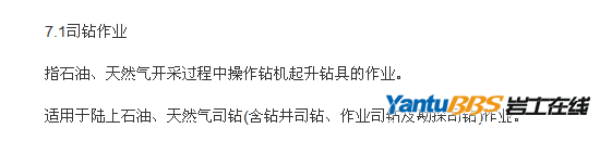

  1. 勘察作业属不属于特种作业?很多监理要求报作业人员的资格证和机械设备报审。
  2. 特种作业目录里面司钻指的是石油天然气勘察。

应该属于。

我们也遇到过在勘察过程中派监理,对勘察全过程进行监督检查。不过对于一般工程的勘察,其钻探深度不超过100米,应该不属于司钻特种作业。

建设部对钻机操作人员有考核,还包括描述员、测量员等。但不属于特种作业。

钻机操作(机长、钻工)属于特种行业执业。

有操作卷扬机的都属于特种作业,所以他可以让你提供
