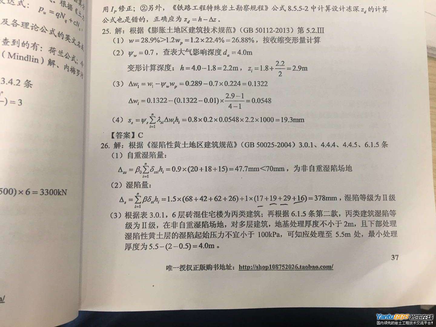

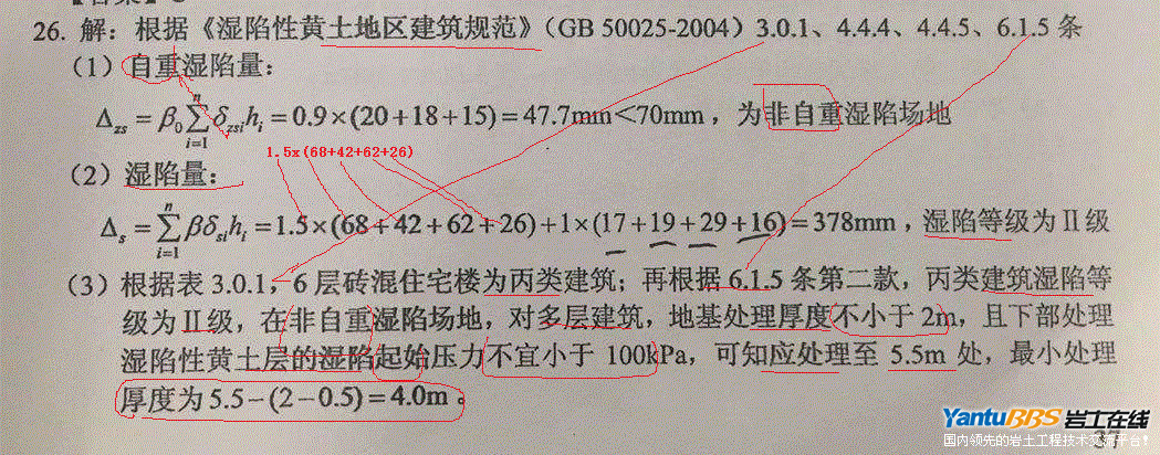

求湿陷量这一步,请问为什么这样计算?

1.5x(68+42+62+26),这一步,感觉分层有问题

应该把题目贴出来才能讨论
