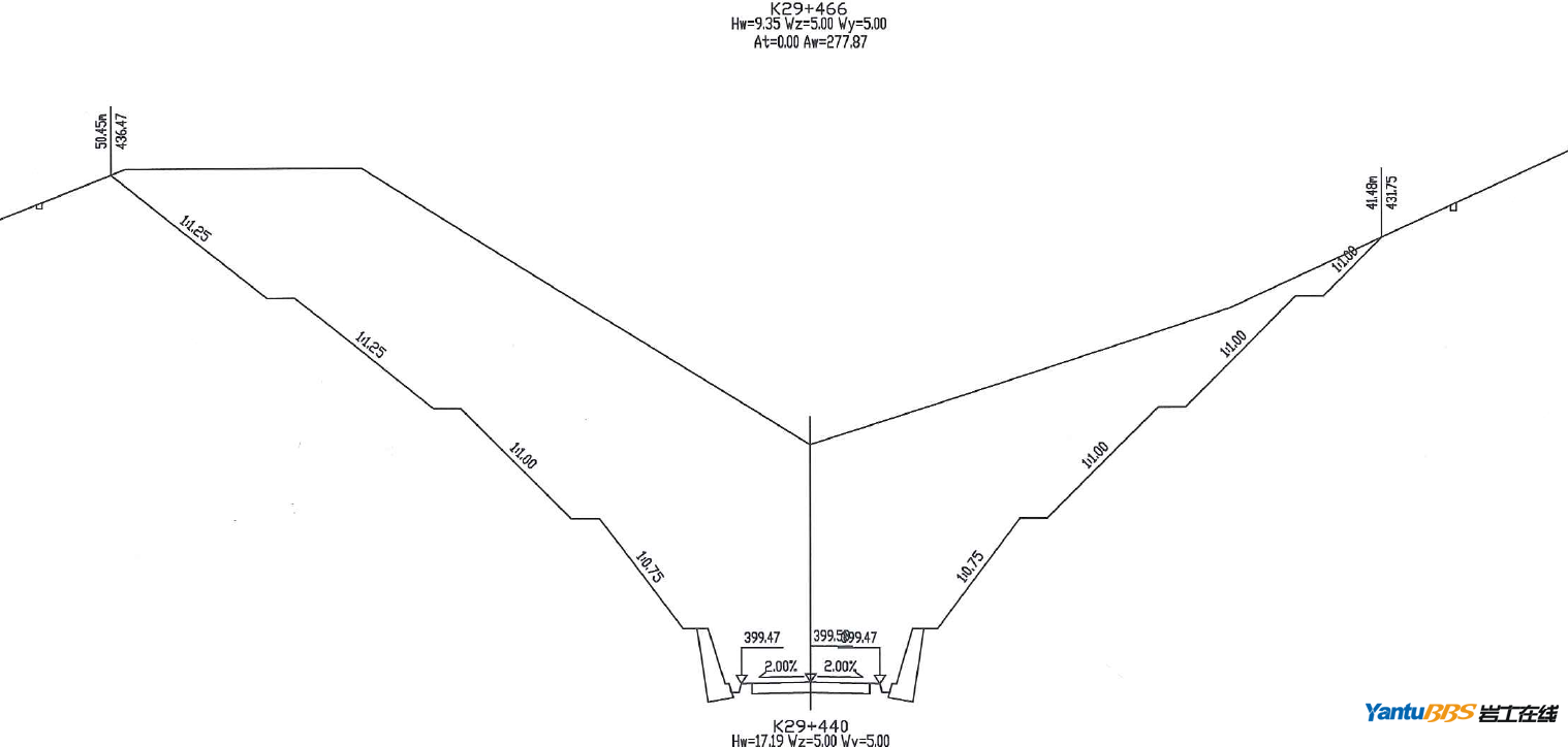

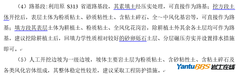

本工程是公路的路堑边坡,在江西那边的山区,地层主要是薄层粘性土和深厚花岗岩、片麻岩风化层(花岗岩全风化层较厚),现在是要做路堑边坡。人工开挖边坡为一级边坡,坡体主要岩土层为粉质粘土、含砂粘性土、含粘土碎石及各类风化岩体组成,其整体稳定性较差,建议采取工程防护措施。 s8iB>-dk
这种边坡属于岩质边坡还是土质边坡? XCUU(H

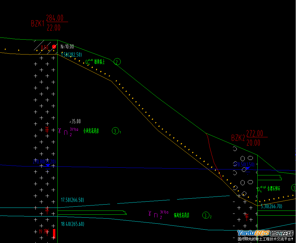

个人意见:岩质还是土质主要是看潜在滑坡体和滑移面,滑坡体是土(或以土为主)滑移面在土中或土石分界面上的,则为土;反之,滑坡体为石的,则为岩质。 V"DilV$v
s\3OqJo%)
另一同事的意见则认为是岩质,依据有二:1、边坡治理措施采用的是框架锚杆,锚杆没有打在土里的(???,13版边坡规范P4页的土层锚杆难道是专家瞎写不成?);2、多级边坡坡脚采用的是挡土墙,土质没有用挡土墙的。坚持认为是岩质边坡。 ?5jq)xd2

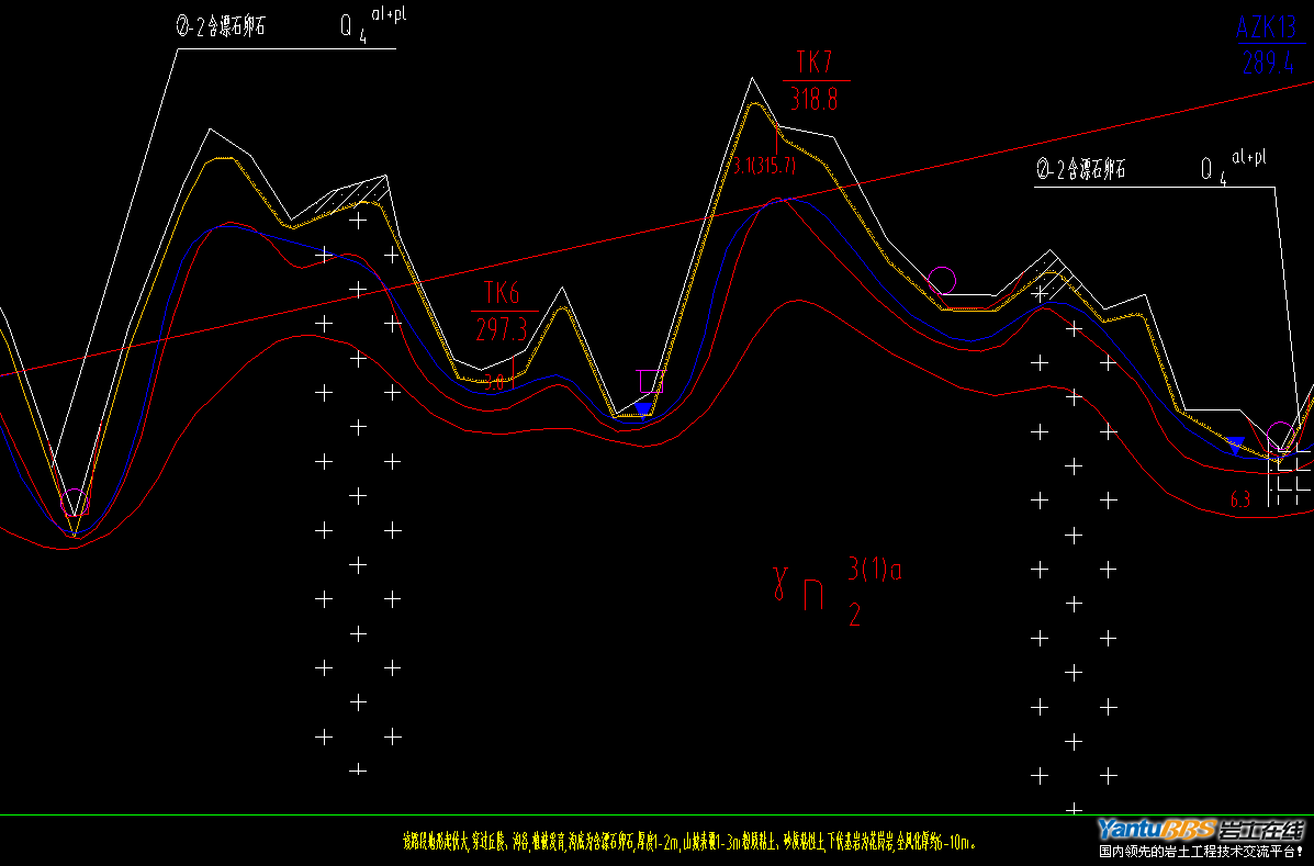

其实这个锅在设计,一般的路堑边坡都有一坡一图。但是这个项目没有,切坡的过程中势必会有石有土,就是谁多谁少的问题。
