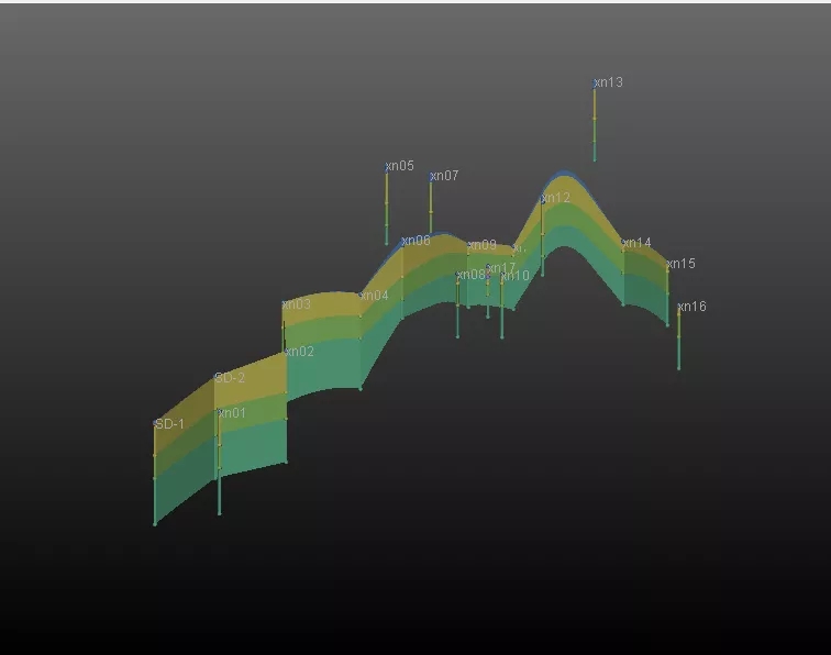

        在建立好的三维地质模型中,我们最常见的需求是生成剖面,EVS提供了几个模块来实现这个功能,下面介绍一下最常用的2个模块draw_lines和thin_fence。

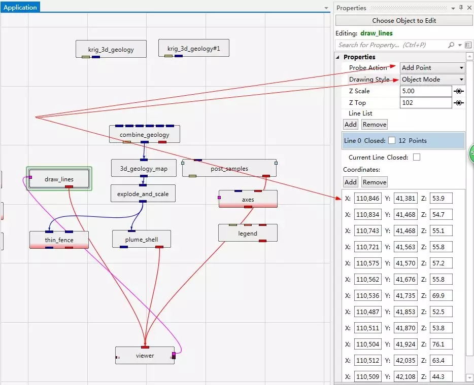

1、按照要求把draw_lines和viewer连接,注意粉色线需要连接。
2、利用两种模式在显示窗口选取点形成剖切线。
(1)首先是object mode模式,在draw_lines属性中选择add Point和object mode,在显示窗口中按住Ctrl+鼠标左键选取对象(钻孔),可以得到钻孔的坐标,会显示在属性窗口中。所有拾取的点坐标会形成一条剖切线。然后把draw_lines中的线段导入到thin_fence中完成剖切。这种模式下可以得到沿钻孔的剖切面。

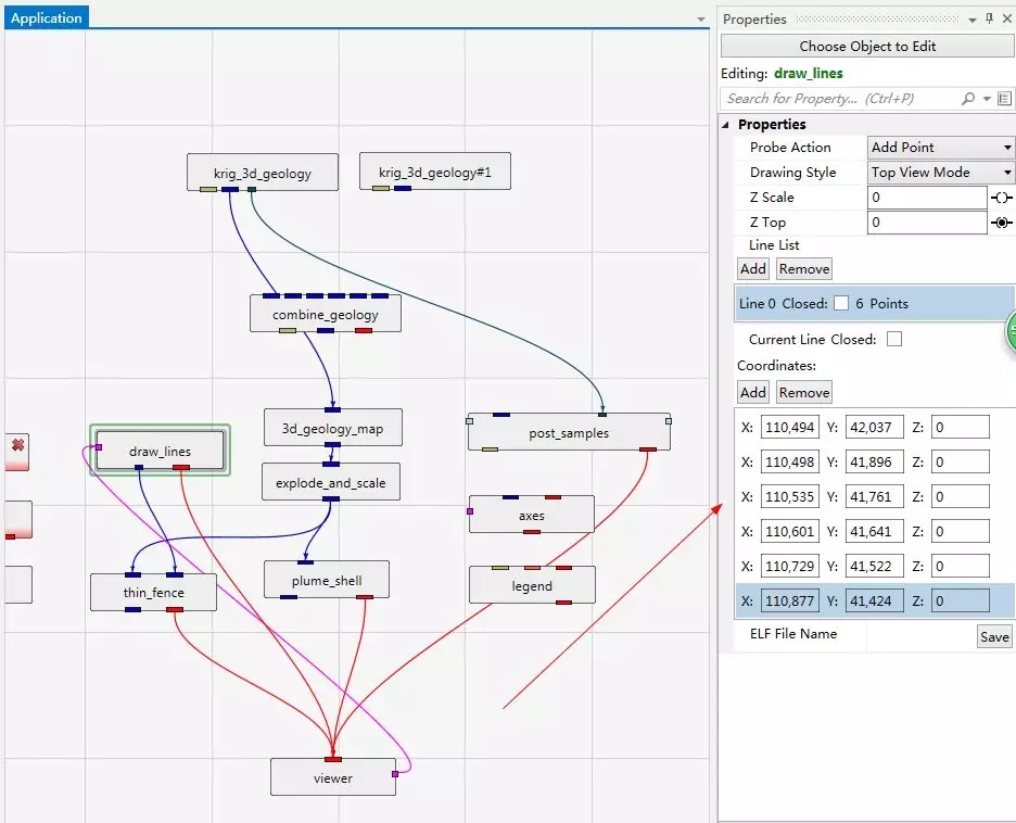

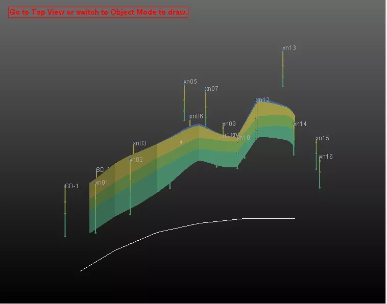

(2)top_viewer模式。在viewer的属性窗口中,选择top选项。在draw_lines模块属性窗口中,选择add Points和top viewer mode。
在显示窗口中,使用Ctrl+鼠标左键拾取剖切面需要通过的坐标点,拾取的点会显示在draw_lines的属性窗口中。然后把draw_lines形成的线段导入到thin_fence模块完成剖切。这种模式可以生成通过任意点的剖切面。
