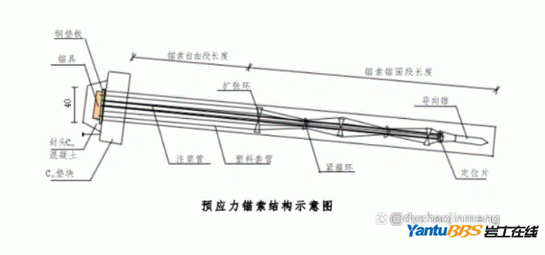

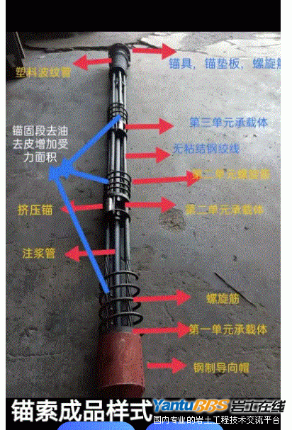

[热点讨论]关于预应力锚索内力取值 (DJ"WG
htt ps://bbs.yantuchina.com/read.php?tid=144477 eP.wOl
[应力应变监测]锚索内力 0;hqIJcE:\
htt ps://bbs.yantuchina.com/read.php?tid=285337 +00b)TF
[应力应变监测]锚索内力监测 EJj.1/]|r
ht tps://bbs.yantuchina.com/read.php?tid=288613 Fiv3 {.
[应力应变监测]关于既有锚索内力监测的方法 uyO/55;HO
htt ps://bbs.yantuchina.com/read.php?tid=304158 s:?SF.

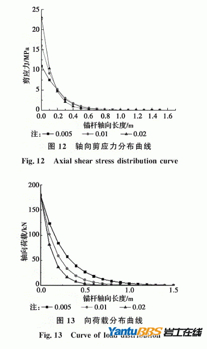

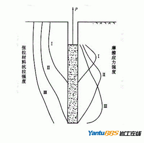

[热点讨论]锚杆内力实用值与设计值的关系?? &NSY9'N,
观点1、锚杆内力实用值≥锚杆内力设计值 CYKr\DA
  改论点认为,实用值不应该小于设计值,否则违反相关规范规程要求。通过此种观点计算出的锚固段相对很长,配筋较大,有时候计算出来的锚杆(索)长度有点吓人。 =IUUeFv +r
htt ps://bbs.yantuchina.com/read.php?tid=129242 6<$Odd
求锚杆内力量测方法!谢谢了! "h|'}7p
h ttps://bbs.yantuchina.com/read.php?tid=81018 {'AWZ(
[求助]锚杆内力分布图 59#lU~Kv
ht tps://bbs.yantuchina.com/read.php?tid=78498 H6&J;yT}

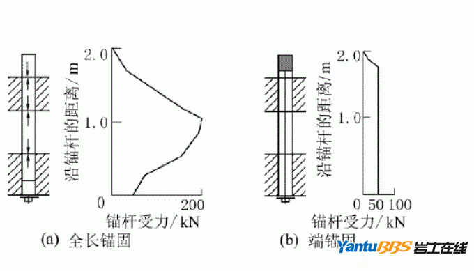

抗浮锚杆设计常见问题研究 Xl |1YX1&m
h ttps://zhuanlan.zhihu.com/p/498044443 O)R(==P26P
锚杆轴力分布 = \ , qP
h ttps://baike.baidu.com/item/%E9%94%9A%E6%9D%86%E8%BD%B4%E5%8A%9B%E5%88%86%E5%B8%83/8935847 KyP)Qzp
锚杆支护及其应用详细讲解(三) K3GSOD>
ht tps://www.geoseu.cn/yanjiuyuan/maogan_zhihu_yingyong_jiangjie_3.html kJs^ z

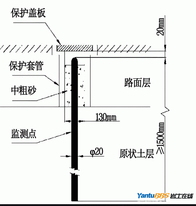

关于基坑施工地面沉降和变形的监测方式 <,-,?
ht tps://baijiahao.baidu.com/s?id=1698105493713057811&wfr=spider&for=pc .nPL2zO

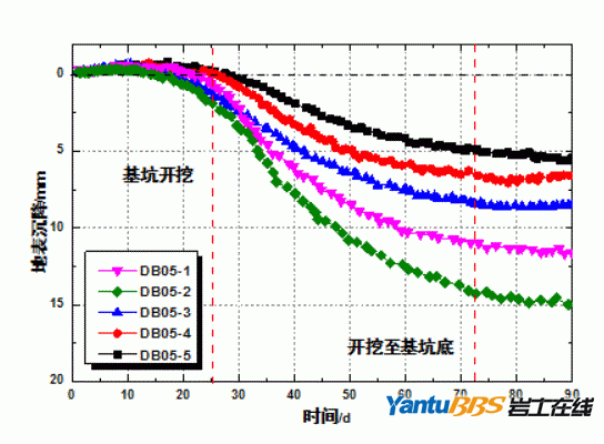

周边地表、道路沉降观测点 ylim/`u}6
周边地表、道路沉降观测点的布设范围为基坑深度的1~3倍,在垂直于基坑的方向上布设,一般选在基坑中部或其他有代表性的部位,一个剖面不宜少于5个。

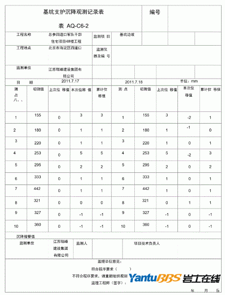

基坑边坡水平位移及周边道路竖向位移监测周期及次 eEie?#Z/6
ht ps://wenku.baidu.com/view/0f8b27ad132de2bd960590c69ec3d5bbfd0adaae.html?fr=aladdin266&ind=4&aigcsid=0&qtype=0&lcid=4&queryKey=%E5%9F%BA%E5%9D%91%E5%91%A8%E8%BE%B9%E9%81%93%E8%B7%AF%E6%B2%89%E9%99%8D%E8%A7%82%E6%B5%8B%E7%82%B9%E8%B7%9D%E7%A6%BB&verifyType=undefined&_wkts_=1740791788421&bdQuery=%E5%9F%BA%E5%9D%91%E5%91%A8%E8%BE%B9%E9%81%93%E8%B7%AF%E6%B2%89%E9%99%8D%E8%A7%82%E6%B5%8B%E7%82%B9%E8%B7%9D%E7%A6%BB k) 3s?
建筑物沉降观测和基坑变形监测点布设及报告 ;r=?BbND?
ht tps://wenku.baidu.com/view/a85389fe1a5f312b3169a45177232f60ddcce729.html?fr=aladdin266&ind=3&aigcsid=0&qtype=0&lcid=3&queryKey=%E5%9F%BA%E5%9D%91%E5%91%A8%E8%BE%B9%E9%81%93%E8%B7%AF%E6%B2%89%E9%99%8D%E8%A7%82%E6%B5%8B%E7%82%B9%E8%B7%9D%E7%A6%BB&verifyType=undefined&_wkts_=1740791783446&bdQuery=%E5%9F%BA%E5%9D%91%E5%91%A8%E8%BE%B9%E9%81%93%E8%B7%AF%E6%B2%89%E9%99%8D%E8%A7%82%E6%B5%8B%E7%82%B9%E8%B7%9D%E7%A6%BB f~v"zT
基坑边坡水平位移及周边道路竖向位移监测周期及 >DS}#'N4l
ht tps://wenku.baidu.com/view/36b07841a02d7375a417866fb84ae45c3a35c258.html?fr=aladdin266&ind=2&aigcsid=0&qtype=0&lcid=2&queryKey=%E5%9F%BA%E5%9D%91%E5%91%A8%E8%BE%B9%E9%81%93%E8%B7%AF%E6%B2%89%E9%99%8D%E8%A7%82%E6%B5%8B%E7%82%B9%E8%B7%9D%E7%A6%BB&verifyType=undefined&_wkts_=1740791779364&bdQuery=%E5%9F%BA%E5%9D%91%E5%91%A8%E8%BE%B9%E9%81%93%E8%B7%AF%E6%B2%89%E9%99%8D%E8%A7%82%E6%B5%8B%E7%82%B9%E8%B7%9D%E7%A6%BB a'^0.1

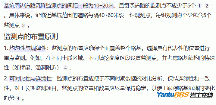

(3)周边地面道路沉降:沿临近基坑范围道路每隔40~60m设一组观测点,每组观测点至少5个监测点;htt ps://wenku.baidu.com/view/f9bc34e35bf5f61fb7360b4c2e3f5727a5e9242a.html?_wkts_=1740792351084&bdQuery=%E5%9F%BA%E5%9D%91%E5%91%A8%E8%BE%B9%E9%81%93%E8%B7%AF%E6%B2%89%E9%99%8D%E4%BA%94%E4%B8%AA%E7%9B%91%E6%B5%8B%E7%82%B9%E9%97%B4%E8%B7%9D
