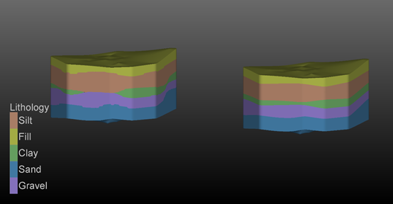

        对于可以采用上述方式进行地层信息表达的场地,地层建模是最好的一种三维建模方式,因为每个地层都可以创建清晰平滑的边界,同时不同的层之间还可以通过炸开方式来分离。图3给出了一个地层更加复杂的场地的层序划分结果,整个场地中的沉积地层和透镜体都可以通过相同的层序来表示。
图3 复杂地层的层序划分

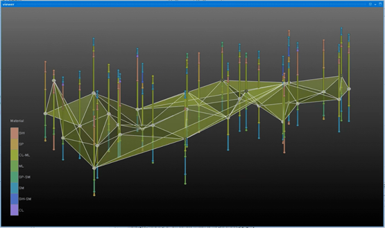

  EVS创新的采用了三维交互的方式进行层序划分,通过这种方式可以将PGF文件转换为GEO文件。图6即为EVS中三维层序划分的方式,即通过确定各个岩性分界点所属的三维面来确定各个钻孔中层序。
图6 三维层序划分
        层序划分完成后软件即会自动生成GEO文件。根据GEO文件中定义的各个层面上点,通过各种插值方法,例如克里金插值法,即可以得到各个层面,从而更具层面生成最终的三维地层模型,如图7-7所示。
图7 三维地层模型

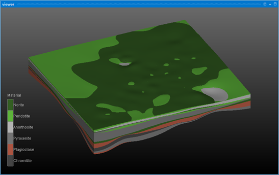

采用地层建模的方式我们能创建大部分的地质模型,即使如图8所示的复杂倾斜地层也能采用地层建模,图中可以看到地层层序的编号。图9中为EVS中采用GEO5文件创建的倾斜地层三维地层模型,很明显其中有三个地层具有相同的岩性。
图8 倾斜地层层序划分
图9 EVS中创建的倾斜地层三维地层模型
