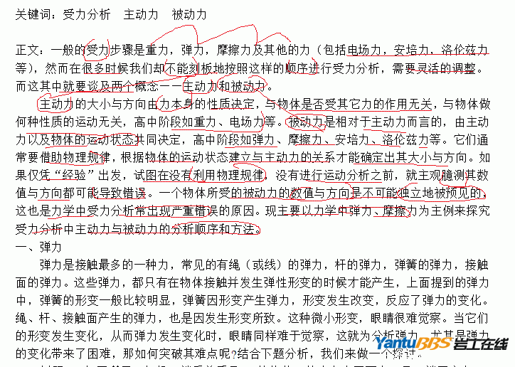

预应力锚索是主动受力状态。怎么判断主动和被动受力状态?
https://wenku.baidu.com/view/5911e73c2a160b4e767f5acfa1c7aa00b52a9d91.html

预应力锚索是主动受力状态,主动就是人工主动使用机械(锚杆张拉机)给锚杆加力,叫预应力。
