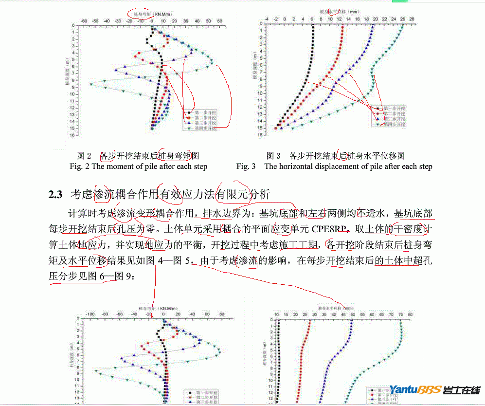

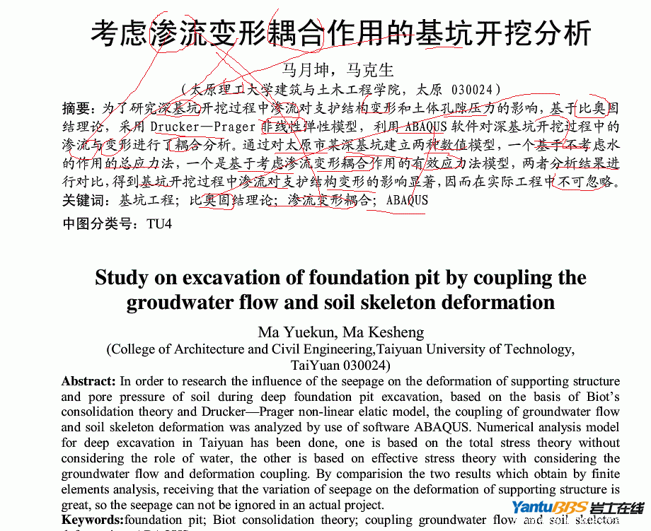

考虑渗流变形耦合作用的基坑开挖分析 liy/uZ
http://jz.docin.com/p-379957302.html BHU$QX
在岩土空隙中运动的地下水叫做渗流。 _NwHT`O[
流体(气体、液体)流动时,若流体中任何一点的压力,速度和密度等物理量都不随时间变化,则这种流动就称为定常流动,也可称之为“稳态流动”或者“恒定流动”;反之,只要压力,速度和密度中任意一个物理量随时间而变化,液体就是作非定常流动或者说液体作时变流动。 !%t2Z QJq
z`$c4p6G6
耦合是指两个或两个以上的电路元件或电网络的输入与输出之间存在紧密配合与相互影响,并通过相互作用从一侧向另一侧传输能量的现象。 =j~:u.hc'
耦合作为名词在通信工程、软件工程、机械工程等工程中都有相关名词术语。 F&+qd`8J
https://baike.so.com/doc/993226-1049971.html @PLJ)RL
〔耦合〕物理学上指两个或两个以上的体系或两种运动形式之间通过各种相互作用而彼此影响以至联合起来的现象。

这个流固耦合用于基坑工程是错误的,简单采用BIOT固结理论而不考虑其适用范围。

生搬硬套传统理论,最后还是错误地应用商用软件算一道题而已。

您能详细说一下,是哪错了吗,抱歉我还是菜鸟,向您学习!
