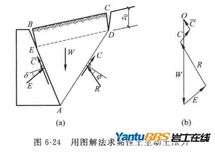

    库伦土压力理论只适应于非黏性土,但是很多实际情况需要用库伦理论解黏性土的土压力,此时可以用等效内摩擦角法将黏聚力综合考虑进内摩擦角,但是此方法不适用高边坡(此处指5m以上)。对于高边坡,一般可以引入黏聚力与自重压力的比值这个无量纲的系数,同时考虑内摩擦角和黏聚力。

这类土压力可用图解法去解决。
