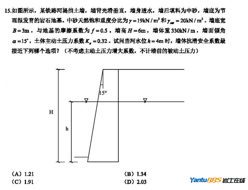

2.下午的第15题大家可以看看铁路支挡规范里面的条文明确说明不考虑墙两边的水压力此题答案也为A.
