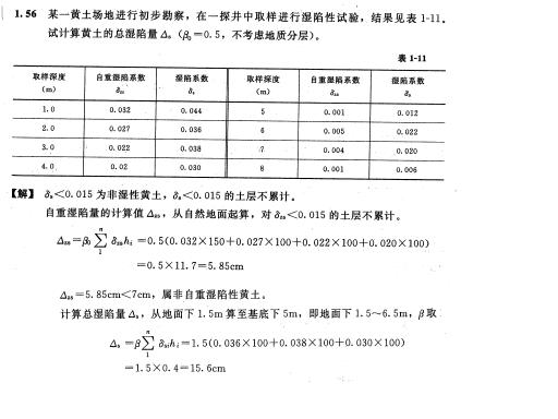

看看这道题目对不? oY K(=j
ip`oL_c
湿陷性黄土地区建筑规范50025-2004 KT>eE
第4.4.5条:湿陷量的计算:在自重湿陷性黄土场地,累计至非湿陷性黄土层顶面;在非自重湿陷性黄土场地,累计至基底下10m为止。 3m#/1=@o
Ac2,A>
^z%ShmM&LZ
求计算过程,求解释!谢谢!
[ 此贴被勇记副食店在2008-07-22 21:15重新编辑 ]

只看该作者 1楼 发表于: 2008-07-03
湿陷性黄土地区建筑规范50025-2004 wIbxnn

应该是对的吧,嘿嘿

这道题肯定算错了

湿陷量=17.25

算错了!

算错了,你们倒是给出正确的计算步骤啊?

题目中给的是自然地面往下的取样深度吧,那计算湿陷量应该按地面下1.5m取值。上述计算貌似是按照地面下1m取值。另外第一个计算自重湿陷量的不知道0.032X150从何而来,应该是0.032X100
