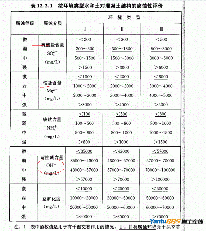

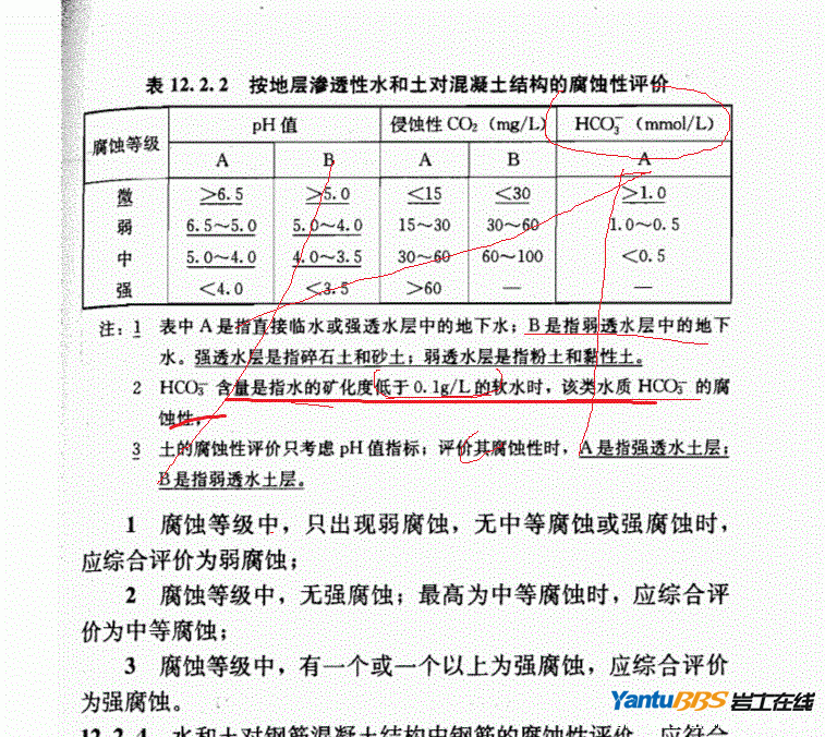

请问《岩土工程勘察规范》(2009年版)的12.1.3第2条中包含HCO3-项目,可是表12.2.2中说土的腐蚀性评价只考虑pH值,那测试HCO3-的目的是什么?谢谢!

表12.2.1。。。。。。。。。。。

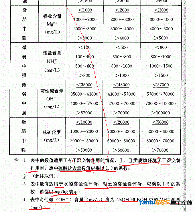

表12.2.2为按地层渗透性评价,只考虑PH值,但表12.2.1中则要考虑总矿化度,涉及到所有的阴阳离子

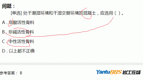

主要是含碱性物质的,例如海沙,控制骨料的含碱量. mR;qMX)0h
混凝土原材料中的水泥、外加剂、混合材和水中的碱(Na2O或K2O)与骨料中的活性成分在混凝土浇筑成型后若干年(数年至二、三十年)后发生的反应。反应生成物吸水膨胀使混凝土产生内部应力,膨胀开裂、导致混凝土失去设计性能。混凝土工程发生碱骨料反应需要具有三个条件:首先是混凝土的原材料水泥、混合材、外加剂和水中含碱量高;第二是骨料中有相当数量活性成分;第三是潮湿环境,有充分的水分或湿空气供应。由于活性骨料经搅拌后大体上呈均匀分布,所以一旦发生碱骨料反应、混凝土内各部分均产生膨胀应力,将混凝土自身胀裂、发展严重的只能拆除,无法补救,因而被称为混凝土的癌症。在施工过程中可通过控制水泥含碱量、控制混凝土中含碱量、对骨料选择使用、掺混合材、隔绝水和湿空气的来源等措施降低碱骨料反应的发生。 Tz9`uW~Mf
https://bbs.co188.com/thread-1592866-1-1.html \(">K
碱骨料反应是指水泥中的碱性氧化物含量较高时,会与骨料中所含的活性二氧化硅发生化学反应,并在骨料表面生成碱——硅酸凝胶,吸水后会产生较大的体积膨胀,导致混凝土胀裂的现象。因此,为避免混凝土遭受碱——骨料反应而破坏,应选用非活性骨料或低碱性氧化物含量的水泥。 j:w{;(1=W

有同感,这个,个人感觉OH和矿化度是用来评价水的吧,不然OH怎么解释,土都不需要测OH
