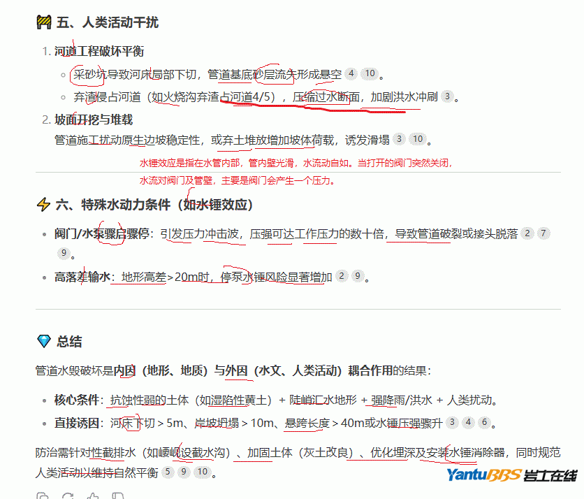

水锤效应是指在水管内部,管内壁光滑,水流动自如。当打开的阀门突然关闭,水流对阀门及管壁,主要是阀门会产生一个压力。 `N|WCiBV.
ht tps://baike.baidu.com/item/%E6%B0%B4%E9%94%A4%E6%95%88%E5%BA%94/7425440  rZDKVx

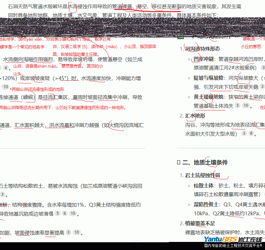

峁[mǎo] 57HMWlg
h ttps://baike.baidu.com/item/%E5%B3%81/4848949#: O'!k$iJNb
h ttps://www.zdic.net/hans/%E5%B4%BE op"Cc
两侧山峁径流侵蚀形成的地形 3[8'pQ!&
ht tps://baike.baidu.com/item/%E5%B4%BE%E5%B2%98/5554393#:
