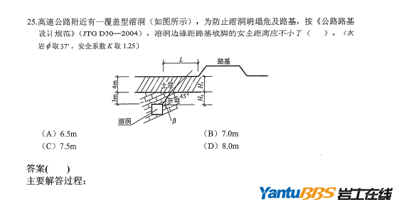

请教2007年上午卷25题,《公路路基》7.6.3条第二款中顶板岩层有上覆土层时,按综合内摩擦角向上延长扩散线与地面相交,路基边坡坡脚距交点不小于5m,为什么答案中没有考虑这个5m。

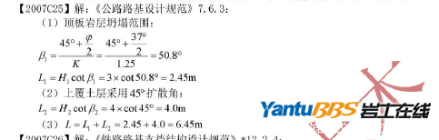

这个题是之前的旧规范,没有这个规定

按照新规范,就得考虑这五米,所以你的理解是对的,原来的解答是按照老版规范,而这里老版和新版规范的规定刚好有冲突,所以,你就按照新版的做,你有这样的疑问说明你理解了。

说明你用的资料是老资料;如果是买的最新资料,而这里没按照新规范更新,那就是编者的问题了。

需要按照新版规范,旧版规范没有这一条
