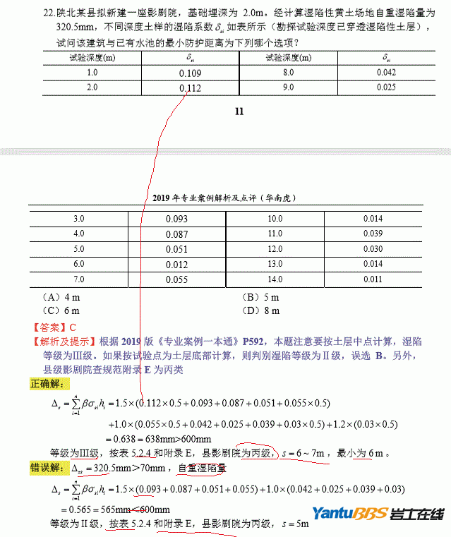

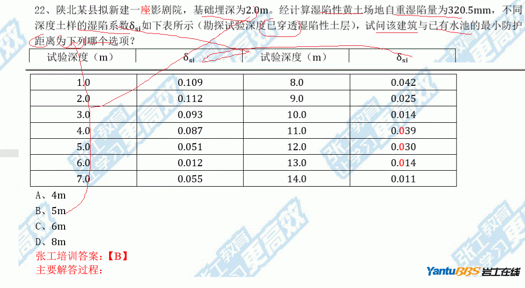

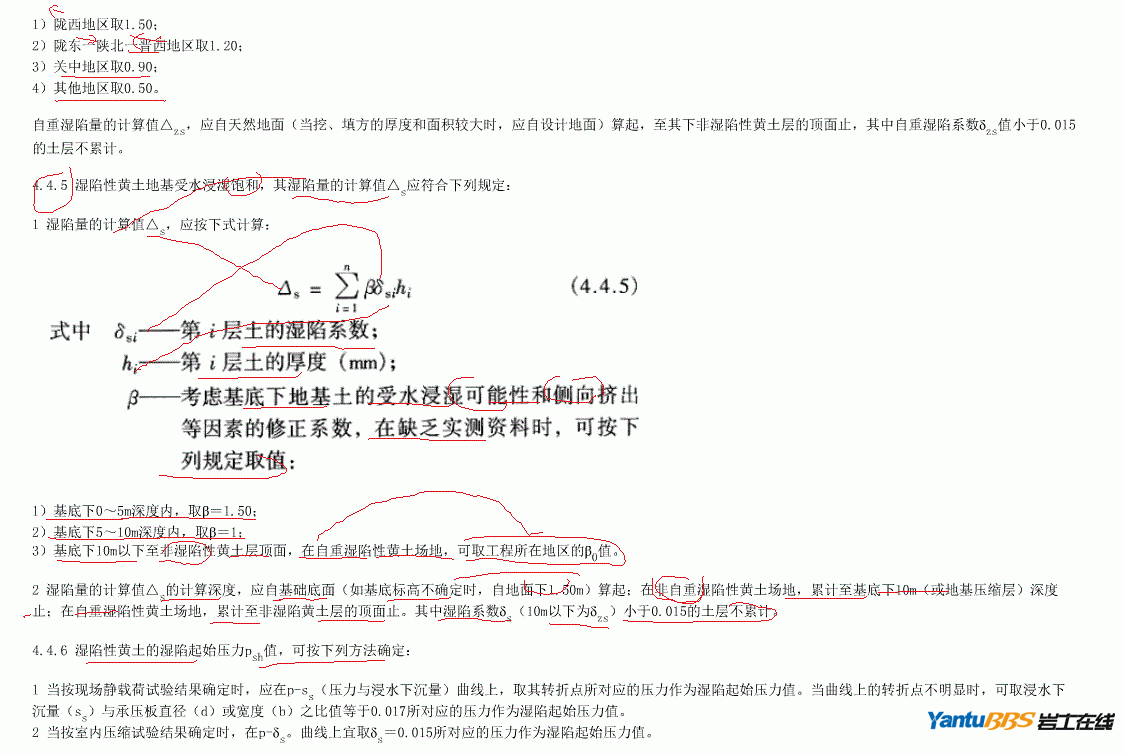

上午第20题只给了湿陷系数,而规范4.4.5第二款最后一句话要求在自重湿陷场地基底10以下要用自重湿陷系数进行判断和计算湿陷量,题目没给10米以下的自重湿陷系数是没办法判断最后两米要不要进行计算的,目前看到的答案都是按照10m以下湿陷系数小于0.015就不计入湿陷量计算,我觉得是不对的,针对这个问题想问有没有跟我一样理解的

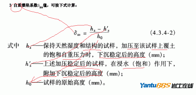

自重湿陷系数(coefficient of self weight collapsibility)是判别自重湿陷性黄土和非自重湿陷性黄土的指标。自重湿陷系数δzs按下式求出:δzs=hz-h′zh0,式中:hz为保持天然湿度和结构的试样,加压至土的饱和自重压力时,下沉稳定后的高度(厘米);h′z为上述加压稳定后的土样,在浸水作用下,下沉稳定后的高度(厘米);h0为土样的原始高度(厘米)。

只有你看明白了,对于这个题我只能无语,明显就是有问题,就是错题,只是很奇怪都没几个人讲,难道只有我这么理解?
2177
只看该作者 8楼 发表于: 2019-10-25
回 cdddd 的帖子
都不合理,上面正解最后0.5m要不要算要看自重湿陷系数,如果小于0.015是不要算的,而且公式里面计算也是使用自重湿陷系数,因为最后那半米实在基底10米一下
