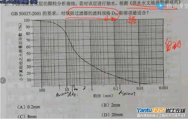

根据配图来看,纵坐标20%对过去,应该在0.3~0.4之间穿过。
答案应该是取0.3,(6~8)倍d的范围是1.8~2.4,选B 2mm。
但是曲线毕竟是从0.3和0.4之间穿过去的,考试时就取了0.35,算出来范围是2.1~2.8,也选的B。2mm。
出考场后反应过来,横坐标是不均匀的,从正中间穿过的话,用对数推回来准确值应该在0.32mm的位置。
大神们觉得我这题还有希望嘛?本人按张工培训答案机读对34道,比对过程确定错了3道,这一题属于可错可不错,看阅卷严格不严格。如果这道题没拿到分那就刚好对30道。然后抗震是否提高25%存在争议,按桩规不提高,那题也有可能会错。然后就只有29题了,心塞塞。这道级配曲线的题目阅卷严不严格直接关系到是否通过,sad。

同有此问,希望放一马

应该没问题吧,卡这个读数也太没意思了

我直接取范围0.3-0.4,(6-8)d    是1.8-3.2 排除法 仅仅B符合

我也是这样滴    考场上想直接0.3计算   但是又明显跟0.3差一点
不过个人认为  这道题用0.35也是可以的    没有啥问题     我就是用的0.35
不影响结果
楼主留言:
大概率是能判对的,但是有个疑点,1)2mm不在2.1~2.8范围内;2)横坐标是对数,刻度是不均匀的,正中间的话不应该是0.35,而是0.32多一点。只能说有些危险吧

没有那么严格    最接近就行     不会计算那么严格的     要是这样的话   题目没得算了
0.35  至少比0.3  好点吧

都不影响结果   其实都可以  都差不多的

我是干过土坝设计的 我们在实际工程中这里就是按照对数坐标按比例取得 但是没有计算机的情况下只能粗略的估计 我个人认为0.3~0.4之间的任意数值都应该算正确

真的不是打消你积极性,这题,第一步,你就没做,就是
根据d50判断含水层的定名,然后,才是公式。。。
