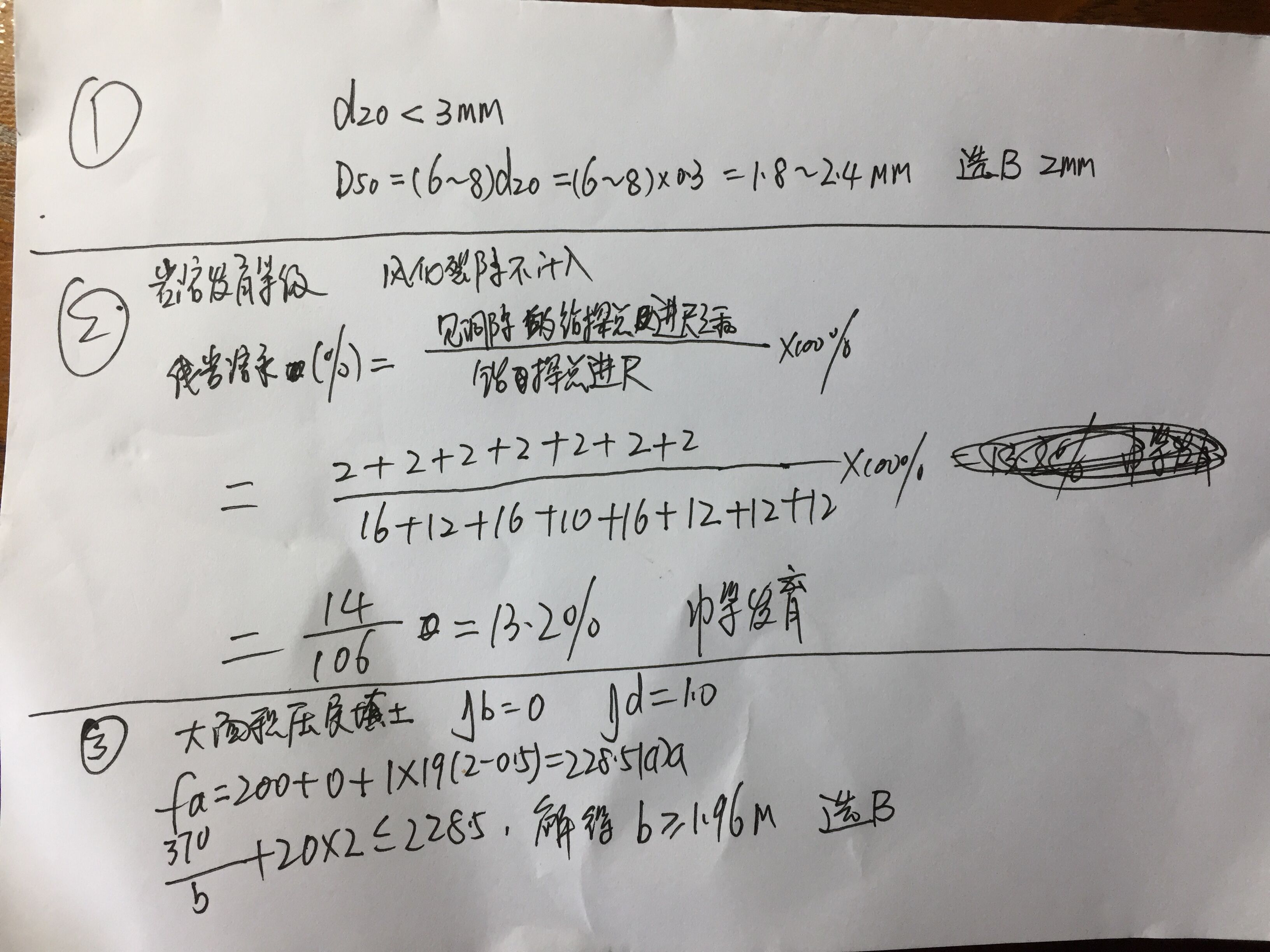

[考试信息]请问2019年案例,这几个题这样解答能否得分? [复制链接]
离线dengjiewen
89
29
只看楼主 倒序阅读 使用道具 楼主  发表于: 2019-10-27
请问这几个题这样解答能否得分?谢谢
离线rencm_111
782
1254
只看该作者 1楼 发表于: 2019-10-27
我看行   没啥问题
离线Sullivan
197
708
只看该作者 2楼 发表于: 2019-10-27
1,3都没问题啊,满分
离线dengjiewen
89
29
只看该作者 3楼 发表于: 2019-10-27
回 Sullivan 的帖子
Sullivan:1,3都没问题啊,满分 (2019-10-27 16:57)
请问2为啥不得分啊?还有3因为宽度修正系数为0就未假设b<3米,能得分么?
离线zouyh6
157
1156
25
只看该作者 4楼 发表于: 2019-10-27
我这样写,省略了步骤,得分吗?
108
1688
只看该作者 5楼 发表于: 2019-10-27
我觉得都能得分。没啥毛病。
808
27018
902
只看该作者 6楼 发表于: 2019-10-27
我看行,没问题啊
爱岩土,爱科学,爱祖国!
离线127a6
3756
9577
2565
只看该作者 7楼 发表于: 2019-10-28
离线rqm-2004
222
110309
只看该作者 8楼 发表于: 2019-10-28
第2题,到底哪些要计入分子还搞不太清楚
