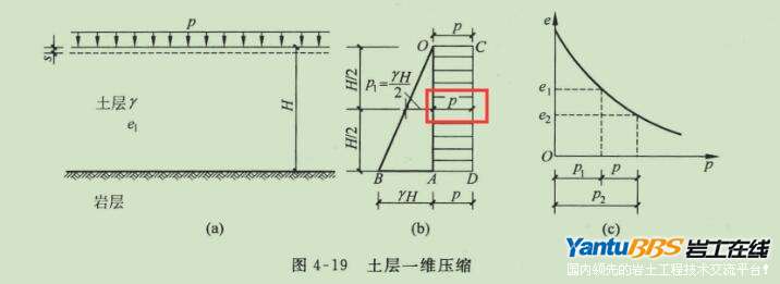

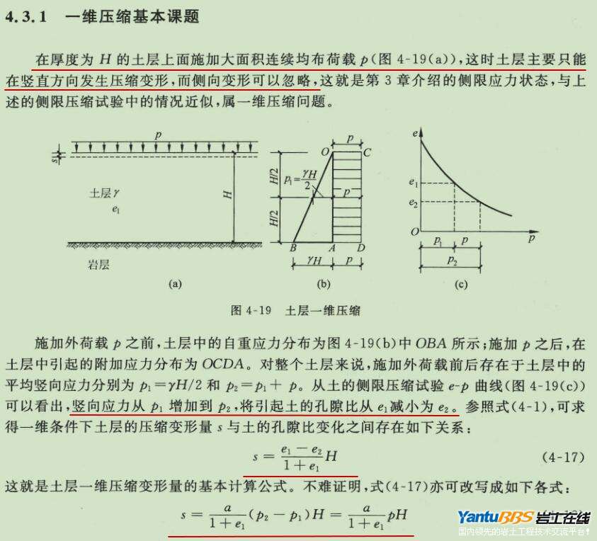

为什么直接使用上布荷载计算沉降?为什么不用土中附加应力呢?
为什么不用均布荷载引起土中附加应力,进行沉降计算呢?
这个P不是随着深度递减的吗?

大面积均布荷载在地基土中引起的竖向附加应力σsz沿深度呈矩形分布
大面积下,l/b=1,z/b=0,矩形均布荷载角点附加应力系数为0.25,故4*0.25=1P

L→无穷,B→无穷,然后系数0.25*4得到P

嗯,这样想一下就对了
