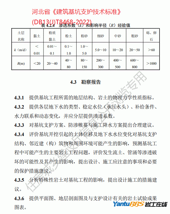

成都地区的渗透系数
62072

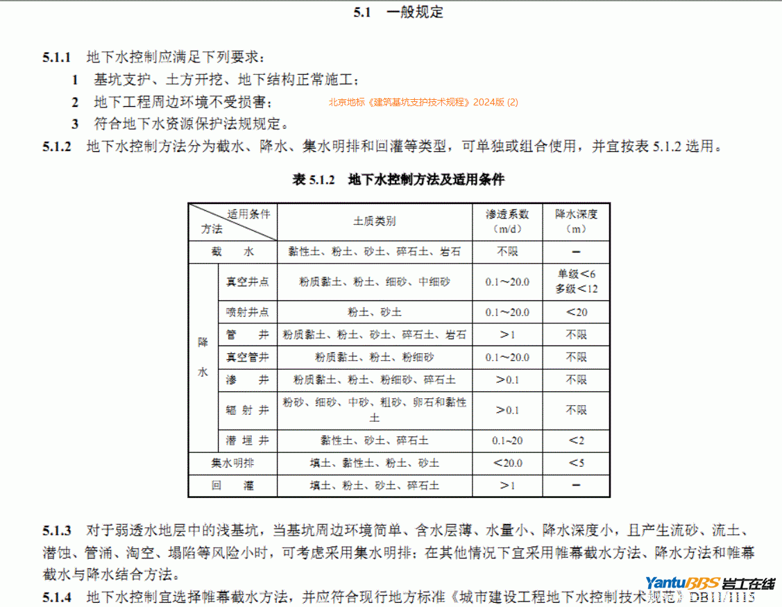

只看该作者 21楼 发表于: 2025-01-14
[热点探讨]勘察实战:不同渗透系数会产生什么结果? kO>F, M
