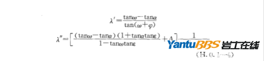

2)规范中H.0.1-4存在两处错误:
①E=1/2bγ(H-h0)2λ’’有误,按照规范配图,应该为:E=1/2bγH2λ’’
②λ’’计算公式有误,第一项分子“()”内应为“(1-tgatgε)”,“+”号改为“-”号
以上错误经本人推导验证,手册公式无误,属于规范引用错误,望务必重视!!

按错误①②修正以后,a较大和a较小的公式计算结果是一模一样的。(请不要怀疑,我算过,也推导过公式,若是不信,可亲自验算。)
按照《手册》的本意,a较大和a较小的区别是在于“破裂角ω”不一样,而《规范》中抄了个四不像,既没有区分ω,也搞混了H和(H-ho),【λ”】的公式还搞错了。

实际的计算,a较大和较小,两者的结果一致。
