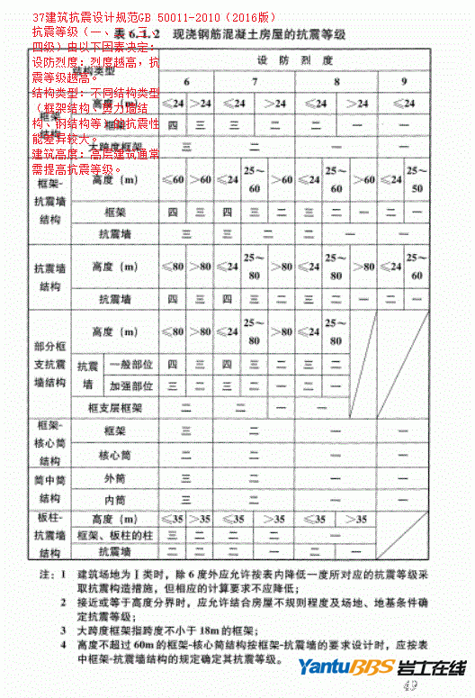

只看该作者 75楼 发表于: 2025-04-27
建筑物抗震等级的确定是一个综合性的过程,she及结构设计规范、场地条件、建筑功能等多个因素。以下是基于中国《建筑抗震设计规范》(GB 50011)的简化步骤和核 心要点: 2RidI&?c<
1. 确定抗震设防类别 F\Ex$:%~
根据建筑物的重要性、使用功能和地震后果,分为四类: 3j(GcR 9
甲类:重大工程和地震时可能发生严重次生灾害的建筑(如核电站)。 S!k cC-7
乙类:地震时使用功能不能中断或需尽快恢复的建筑(如医院、学校、应急指挥中心)。 _bn*B$
丙类:一般民用建筑(住宅、普通办公楼等)。 o6ec\v!l-
丁类:次要建筑(临时建筑、仓库等)。 p^A9iieHp=
作用:设防类别决定抗震措施的优先级,甲类要求最高,丁类最低。 n_hV;
2. 确定抗震设防烈度 4r5?C;g
根据建筑物所在地区的《中国地震动参数区划图》(GB 18306),查得当地的地震基本烈度(如7度、8度)。 X61]N^y
结合场地类别(如Ⅰ类硬土、Ⅳ类软土)调整设计地震参数(需考虑场地土对地震波的放大效应)。 WeE>4>^
3. 确定结构体系抗震等级 %X O97
抗震等级(一、二、三、四级)由以下因素决定: ,Rk;*MEMJ
设防烈度:烈度越高,抗震等级越高。 a}+|2k_
结构类型:不同结构类型(框架结构、剪力墙结构、钢结构等)的抗震性能差异较大。 x(&o=Pu
建筑高度:高层建筑通常需提高抗震等级。 `$7j:<c=
示例(简化版): zVYX#- nv
框架结构: y'pAhdF
8度区、30米以下建筑:二级抗震; sC48o'8(
7度区、30米以下建筑:三级抗震。 kl_JJX6jPP
剪力墙结构: INE8@}e
8度区、80米以下建筑:二级抗震; /A4zR
7度区、80米以下建筑:三级抗震。 -Yy,L%E]F:
注:具体等级需查《建筑抗震设计规范》中的表格。 4E}/{1
4. 场地条件的影响 X4lz?Y:*
场地类别(Ⅰ~Ⅳ类):软土场地(Ⅳ类)可能放大地震作用,需提高抗震措施。 9#iu#?*B
液化土层或断层带:需采取地基处理或结构加强措施。 TP[<u-@G
5. 结构计算与验算  ">*PH}b
地震作用计算:通过反应谱法或时程分析法计算地震力。 &mKtW$K` q
构件承载力验算:确bao梁、柱、墙等关键构件满足抗震承载力要求。 ,D3?N2mB
变形验算:控制结构层间位移角,防止倒塌。 \L(~50{(
6. 构造措施 mHUQtGAVQ
抗震等级直接影响构造细节,例如: pog*}@ OS
框架结构:梁柱节点配筋率、箍筋加密区长度。 ;zIAh[z
剪力墙结构:边缘构件的配筋、连梁的刚度折减。 7g cr$&+e
隔震或消能减震技术:特殊设计可降低抗震等级要求。 u)M dFz
7. 专家论证(特殊情况) JV Fn=Mw
超限高层建筑(高度、跨度等超出规范限制)需进行抗震专项审查。 :03w k)
复杂结构(连体结构、悬挑结构)需通过模型试验或数值模拟验证。 :e`;["(,
总结步骤 ^N _kiSr
查区划图:确定建筑所在地区的基本烈度。 noC ]&4b
分类别:按建筑功能确定抗震设防类别(甲/乙/丙/丁)。 =M)+O%`*6
选结构:结合建筑高度和功能选择结构类型。 Y'`w.+9
查规范表:根据烈度、结构类型和高度确定抗震等级。 u!];RHOp|
场地调整:按场地条件修正设计参数。 CYmwT>P+*4
计算验算:完成结构抗震分析和构造设计。 nWfOiw-t
注意事项 2}[)y\`t3
抗震等级是设计参数,不同于“抗震设防烈度”(后者是地区地震风险水平)。 J"L+`i
实际工程需由注册结构工程师依据规范完成详细计算和设计。 l_y:IY$"
如果需要具体案例分析或国际标准(如美国IBC、欧洲Eurocode 8),可进一步补充说明。 ]i)m

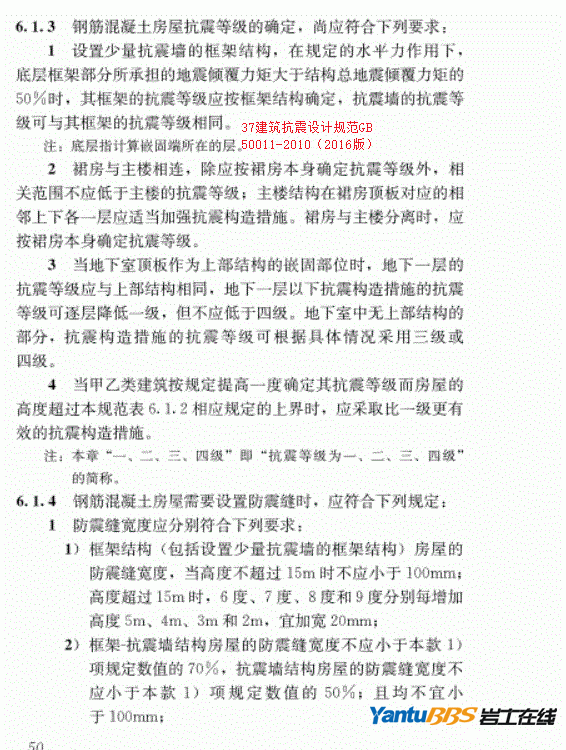

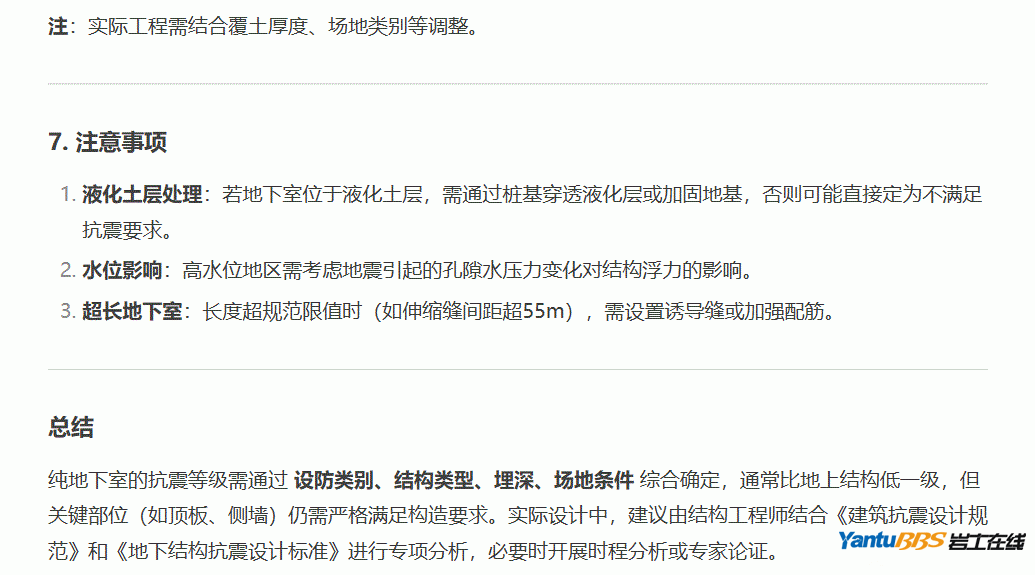

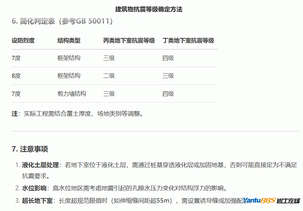

只看该作者 76楼 发表于: 2025-04-27
纯地下室(无上部结构的独立地下室或附属于其他建筑的地下室)的抗震等级确定与地上建筑有所不同,需结合其功能、埋深、场地条件及结构形式综合判断。以下是基于中国《建筑抗震设计规范》(GB 50011)和《地下结构抗震设计标准》(GB/T 51336)的核 心要点: G*s5GG@Z.
1. 确定抗震设防类别 ,#Pp_f<
一般原则: -%fc)y&$
纯地下室通常按 丙类(一般民用建筑)或 丁类(次要建筑)设防,具体需根据其功能: rX(Ol,&oP
若为人员密集场所(如地下商场、地铁站等):可能定为丙类甚至乙类; gQQve{'
若为普通车库、设备房或仓库:通常定为丙类或丁类。 ^O0trM>h-
特殊场景: \jmT#Gt`9
若地下室属于核电站、医院等甲/乙类建筑的附属部分,需与主体建筑一致。 CwjKz*'[g
2. 场地条件与地震作用 f;D(X/"f]
场地类别(Ⅰ~Ⅳ类):软土场地(Ⅳ类)会显著放大地下结构的地震响应,需调整设计参数。 i[Qq,MmC
液化或断层影响:若地下室位于液化土层或活动断层附近,需采取地基处理措施(如桩基、换填)或提高抗震等级。 @\U;?N~k
3. 结构形式与埋深 [n]C
结构类型: HIGTo\]Z
框架结构地下室:按地上框架结构抗震等级降低一级(但不应低于四级); i/{dD"HwM
箱型结构(剪力墙或板柱结构):抗震等级通常低于地上结构,具体需查规范表格。 Y{KN:|i.!
覆土厚度: PGd?c#v#
覆土较厚(≥3m)时,土体对地下室约束作用增强,地震作用可能减小; ~"J7=u1o
覆土较薄时,需考虑地震动土压力对侧墙的影响。 SA{noM
4. 抗震等级确定步骤 E]w2 {%
根据《建筑抗震设计规范》及《地下结构抗震设计标准》: hKVb#|$
查基本烈度:根据场地位置确定抗震设防烈度(如7度、8度)。 xiv8q/
确定抗震类别:按地下室功能定为丙类或丁类。 = }ELu@\V[
参考地上类比: Vp$<@Y
若为附属地下室(如住宅地下车库):其抗震等级可比地上主体结构降低一级,但不应低于四级; ,_K y'B
若为独立地下室:直接按丙类或丁类查规范表格确定等级。 @[LM8 @:
场地调整:软土场地(Ⅳ类)或高烈度区可能需提高一级抗震措施。 -6W$@,K
示例: nt:ZO,C:R
某8度区独立地下车库(丙类),框架结构,覆土2m: ^O.` P
地上同类框架结构抗震等级为二级; C5,\DdCX,
地下室抗震等级可比地上降低一级,定为三级。 4Sz2 9\X
5. 特殊设计要点 ,NAwSmocVP
侧向土压力:地震作用下的动土压力需计入侧墙设计(《地下结构抗震设计标准》第5.3节)。 73j\!x
变形控制:重点验算地下室顶板、侧墙的层间位移角,防止因土体挤压导致结构破坏。 U| T}0
节点构造: }!uwWBw`
地下室顶板作为上部结构的嵌固端时,需满足刚性要求(板厚≥180mm,双层双向配筋); Y sDai<
柱端、梁端箍筋加密区长度需按抗震等级执行。  h3 e %(a
