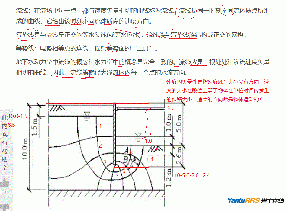

流网的绘制方法大致有三种:一种是解析法,即用解析的方法求出流速势函数及流函数,再令其函数等于一系列的常数,就可以描绘出一簇流线和等势线 [2]。 第二种方法是实验法,常用的有水电比拟法。 此方法利用水流与电流在数学上和物理上的相似性,通过测绘相似几何边界电场中的等电位线,获取渗流的等势线与流线,再根据流网性质补绘出流网。流网(Flow Net)是指渗流场中由一组流线与由一组等势线(当容重不变时为一组等水头线)相交组成的网格。对各向同性介质组成正交网。流线(Streamline)渗流场内处处与渗流速度矢量相切的曲线。地下水动力学中流线的概念和水力学中的概念是完全一致的。流线应是一根处处和渗流速度矢量相切的曲线。因此,流线簇就代表渗流区内每一个点的水流方向。 i:W.,w%8

How to Draw Flow Nets 流网的画法 Ag=>F5
htt ps://www.zhihu.com/zvideo/1711415904183889920 I$!rNfrs
ht tps://max.book118.com/html/2016/1011/58536464.shtm ]w z`j1
流线:在流场中每一点上都与速度矢量相切的曲线称为流线。流线是同一时刻不同流体质点所组成的曲线,它给出该时刻不同流体质点的速度方向。 GJN"43
等势线是与流线呈正交的等水头线(或等水位线),流线族与等势线族结构成正交的网格。 /.r|ron:e
等势线:电势相等点的连线。描绘等势面的“工具”。htt ps://zhidao.baidu.com/question/1045934825756293339.html m` ^o<V&
本文详细介绍了地下水水文学中流网(Flownet)和流线的概念,包括它们在稳定流中的应用,以及流线折射现象。内容涵盖了流网的计算、流管流量的确定,以及在不同情况如抽水井、坝基渗流下的流网绘制。还讨论了流线在遇到不同渗透性的地层时发生的折射,并引用了实际案例来解释地下水与河流之间的交互关系 p>Dv&fX
