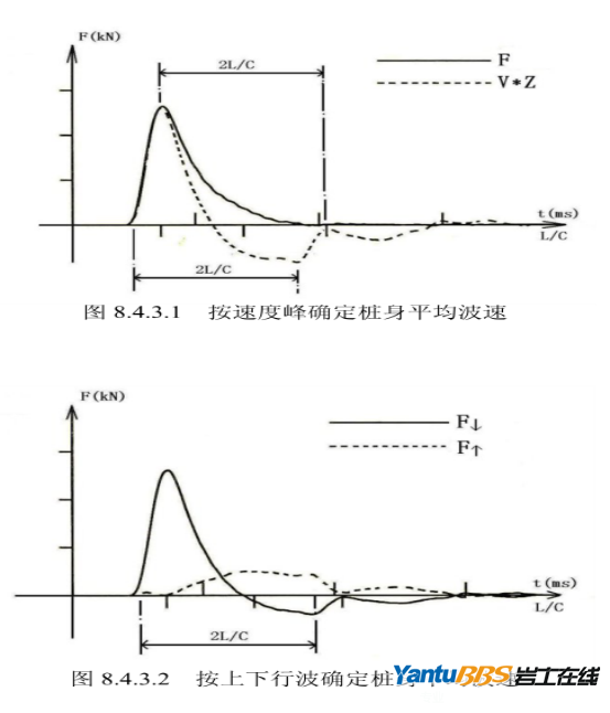

都可以   我感觉  本来就是确定波速的
离线rencm_111
782
1254
只看该作者 15楼 发表于: 2021-11-13
也不影响结果

恰恰相反,非常影响结果,用T3-T1算,得到答案是A;用T4-T2算,得到答案是B

还真是     T3-T1  应该不错   跟规范的图一样

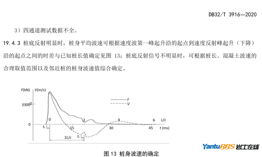

1003556893:由国标9.4.3条和江苏地标19.4.3对比可知,国标建筑基桩检测规范和江苏地标关于波速计算文字描述一模一样,国标配图为上升沿到上升沿法,江苏地标配图为峰峰法,同样的文字说明,配了两种不同的图,证明两种方法均可,也就是条文里面的那个“或”字。国标条文说明里面“对桩底反射 .. (2021-11-13 20:18)
