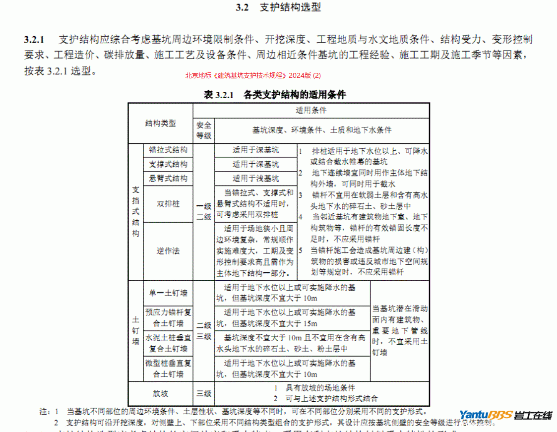

[热点讨论]热议:基坑深度9m支护形式 [复制链接]

下部嵌固条件好 为什么不能用
