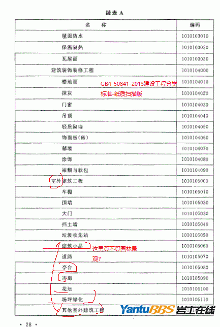

公园的园林景观工程,也必须要地勘报告么?没做过相关地质勘察,请教各位大神

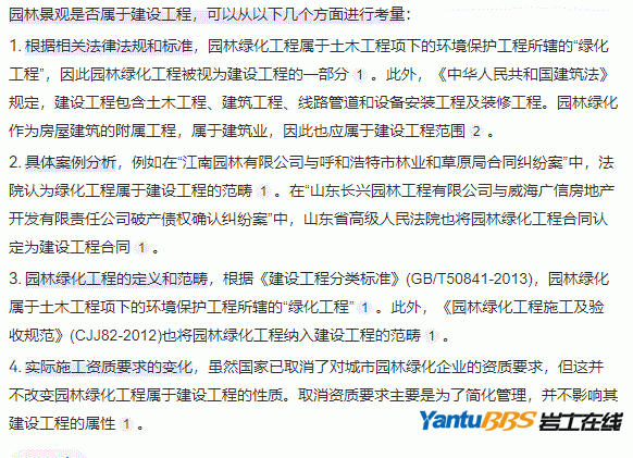

‌园林景观工程属于工程建设项目‌。根据《建设工程分类标准》(GB/T50841-2013)的规定,园林绿化属于土木工程项下的环境bao护工程所辖的“绿化工程”,因此园林绿化工程被认定为建设工程‌1 zbXI%
。此外,根据《中华人民共和国建筑法》和《建设工程质量管理条例》的规定,建设工程包含土木工程、建筑工程、线路管道和设备安装工程及装修工程。园林绿化工程作为房屋建筑的附属工程,属于建筑业,因此也属于建设工程范围‌2。 Nu0C;B66
园林景观工程的具体定义和分类可以进一步解释如下: 3oBtP<yG.
‌定义‌:园林景观工程是指园林的设计和施工,包括假山、水系、艺术造型土山、景观桥、园路、牌坊、景观花池、廊架、人工湖泊等元素‌3。 "$~':) V"
‌分类‌:园林景观工程可以是大型的综合性工程,这类工程通常被纳入市政工程体系;而小型或个人承担的景观设计和施工项目则不属于市政工程的范畴‌4。 0QB iC]9

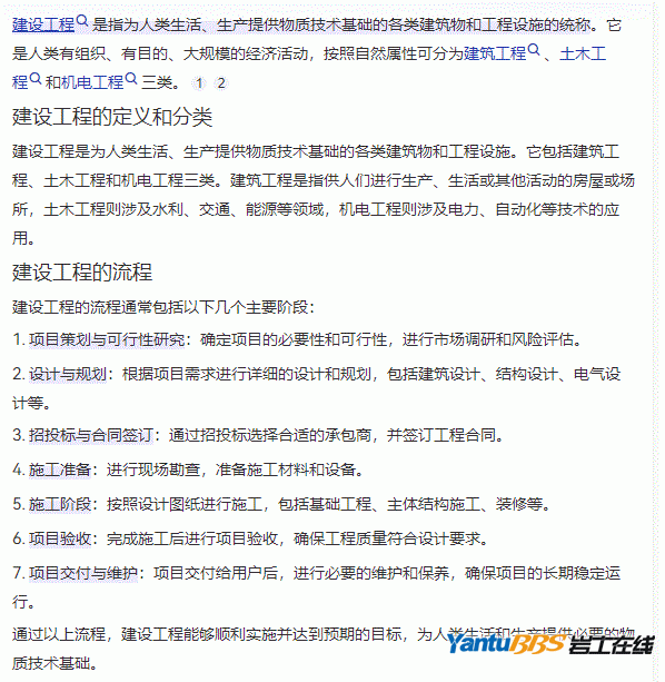

建设工程是指为人类生活、生产提供物质技术基础的各类建筑物和工程设施的统称。建设工程是人类有组织、有目的、大规模的经济活动。建设工程按照自然属性可分为建筑工程、土木工程和机电工程三类。 是固定资产再生产过程中形成综合生产能力或发挥工程效益的工程项目。建设工程是指建造新的或改造原有的固定资产。 ~t@cO.c

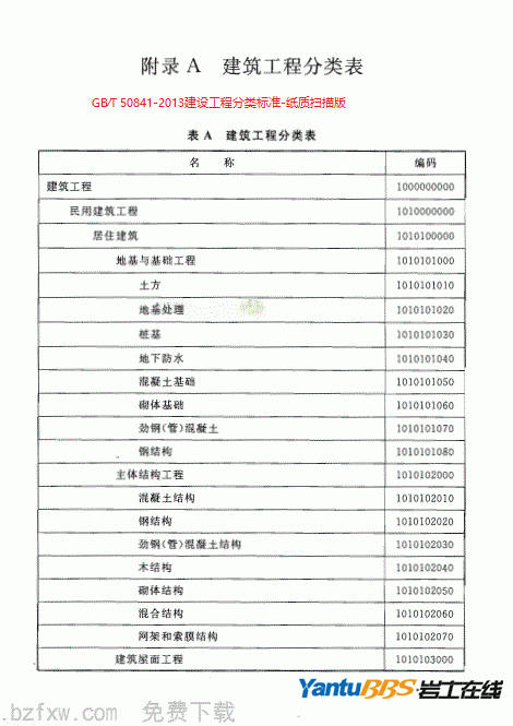

从现行规范来看,根据《建设工程分类标准》(GB/T50841-2013) 的相关规 定,园林绿化属于土木工程项下的环境bao护工程所辖的“绿化工程”。 BIb4h

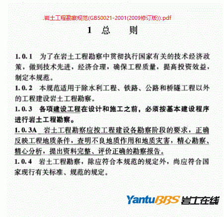

公园的园林景观工程,如果作为一个单位工程,内部含有亭、山、湖、古今建筑、消防设施等一系列配套工程,是需要做勘察的;但如果是园林景观作为一个主建筑的配套绿化分项,则没必要做勘察,有需要的话参考主建筑的勘察报告即可。
