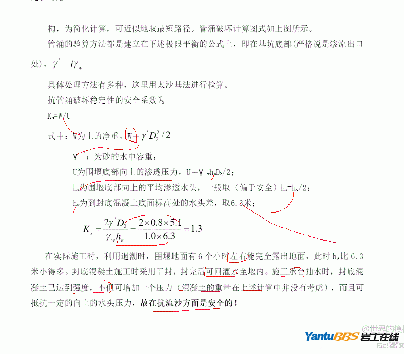

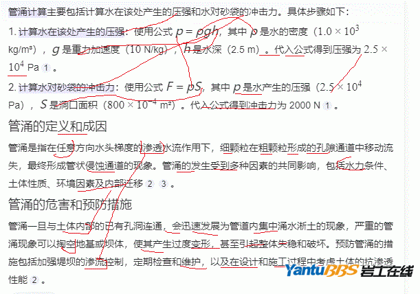

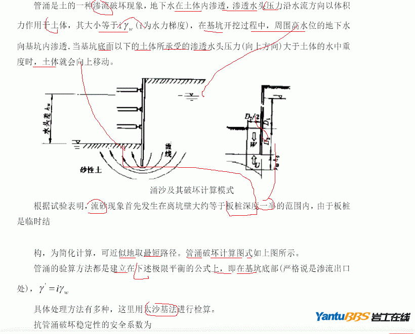

只看该作者 1楼 发表于: 2025-02-17
深基坑开挖过程中流沙或管涌的判断 P<iS7Ys+
htt ps://wenku.baidu.com/view/a85c60ad0a75f46527d3240c844769eae109a35b.html?_wkts_=1739772142104&bdQuery=%E7%AE%A1%E6%B6%8C%E8%AE%A1%E7%AE%97&needWelcomeRecommand=1 #]`ejr:2O
在渗流作用下,土体细颗粒沿骨架颗粒形成的孔隙,水在土孔隙中的流速增大引起土的细颗粒被冲刷带走的现象,也称翻沙鼓水。涌水口径小者几厘米,大者几米,孔隙周围多形成隆起的沙环。 $ohg?B ;
htt ps://baike.baidu.com/item/%E7%AE%A1%E6%B6%8C/235554 7 R1;'/;
h ttps://d.wanfangdata.com.cn/periodical/ytgcjs200301003 VN=S&iBa/
管涌(流沙)验算 <L+D
h ttps://wenku.baidu.com/view/55c29b099a6648d7c1c708a1284ac850ad0204d1.html?_wkts_=1739772290756&bdQuery=%E7%AE%A1%E6%B6%8C%E8%AE%A1%E7%AE%97&needWelcomeRecommand=1 ?&Y3Fr)%
