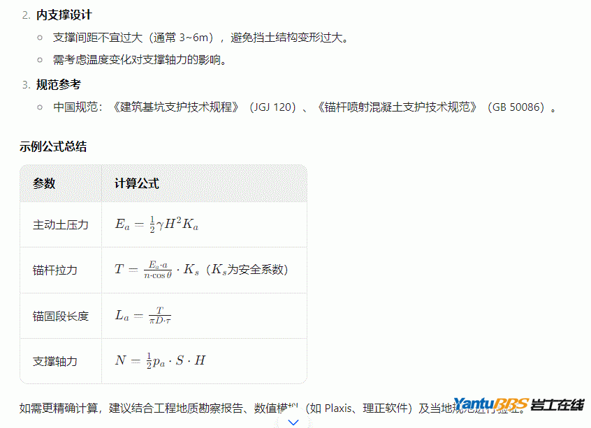

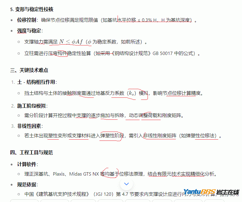

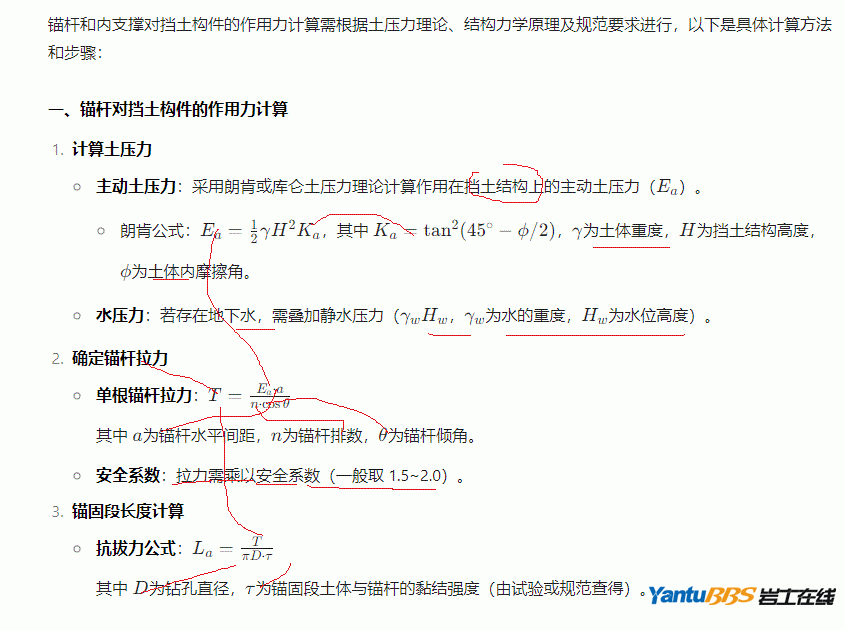

锚杆通常用于锚固在稳定土层或岩层中,通过拉力来抵抗土压力,而内支撑则是在基坑内部设置的水平支撑结构,直接承受土压力。两者的计算方法可能有所不同,需要分别考虑。 M( eu wy
首先,锚杆的计算应该she及到锚固力的确定。根据土压力理论,比如朗肯或库仑土压力,计算出主动土压力,然后确定锚杆的拉力。可能需要考虑锚杆的布置间距、倾角,以及锚固段的抗拔力。抗拔力的计算可能she及到锚固段周围土体的黏聚力和摩擦角,还有锚杆的有效长度。  F6'[8f
然后是内支撑的计算。内支撑的结构形式可能有钢支撑或混凝土支撑,需要计算支撑的轴力。这里可能需要用到连续梁或框架结构的内力分析方法,比如力法或位移法,或者使用有限元软件进行模拟。同时,支撑的间距和刚度也会影响计算结果,需要确bao支撑结构的强度和稳定性。 TTGk"2 Q'
用户可能需要具体的计算公式或者步骤,所以我应该分点说明。首先锚杆部分,步骤可能包括计算土压力、确定锚杆拉力、计算锚固段长度等。内支撑部分可能需要计算支撑轴力,考虑支撑结构的内力分布,以及支撑的稳定性。 M8Tj;ATr
另外,用户可能还关心设计中的注意事项,比如安全系数的选择、材料强度的考虑,以及施工中的监测。这些虽然不是直接的计算步骤,但也是工程设计中不可或缺的部分。 ^lw0} i
需要确认是否有标准规范或公式,比如中国的《建筑基坑支护技术规程》JGJ 120,里面可能有详细的规定。用户可能希望得到符合中国规范的解答,所以应该参考这些标准。  x&^>|'H
可能用户对土压力理论不太熟悉,需要简要说明主动土压力和被动土压力的概念,以及如何应用到锚杆和支撑的设计中。例如,锚杆主要抵抗主动土压力,而内支撑则需要考虑土压力的分布和传递。 Dqxtc|vo
总结一下,回答的结构应该是先分锚杆和内支撑两部分,每部分给出计算步骤和公式,最后补充注意事项和设计要点。确bao内容准确,同时用通俗易懂的语言解释,避免过于专业的术语,或者在必要时进行解释。 Xgb ~ED]

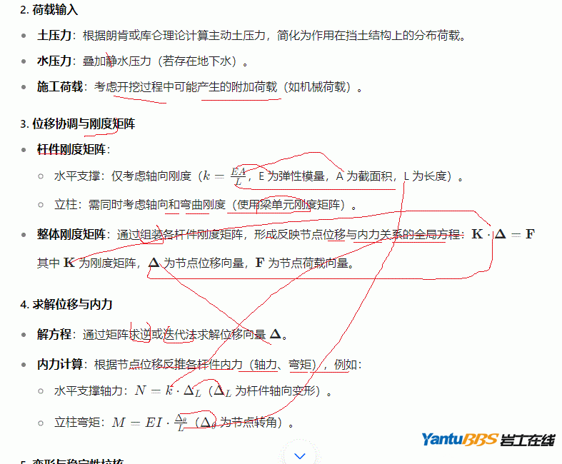

位移法是解决超静定结构最基本的计算方法,计算时与结构超静定次数关系不大,相较于力法及力矩分配法,其计算过程更加简单,计算结果更加精确,应用的范围也更加广泛,可以应用于有侧移刚架结构的计算htt ps://baike.baidu.com/item/%E4%BD%8D%E7%A7%BB%E6%B3%95/1446764 vOnhJN
位移法是一种基于结构位移和力平衡条件求解结构内力和位移的方法。 o+F]80CH
用力法求解静不定结构的要点是:求解时可把结构的多余约束去掉(去掉的约束数应等于结构的静不定度),并代之以相应的广义力,这些广义力称为多余未知力 YVT\@+C'
htt ps://baike.baidu.com/item/%E5%8A%9B%E6%B3%95/12143  ~d\>f

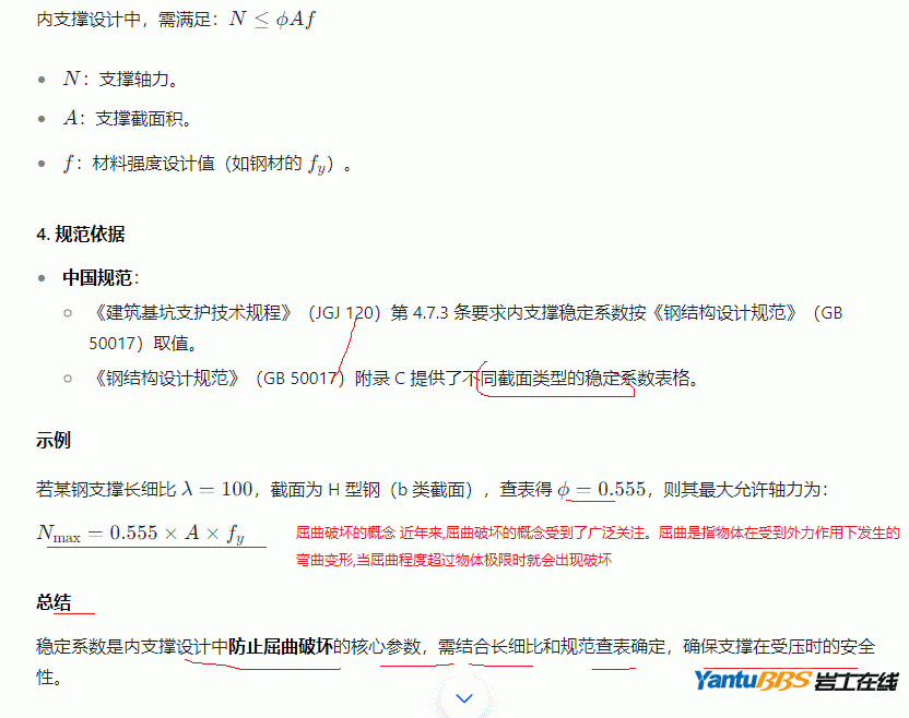

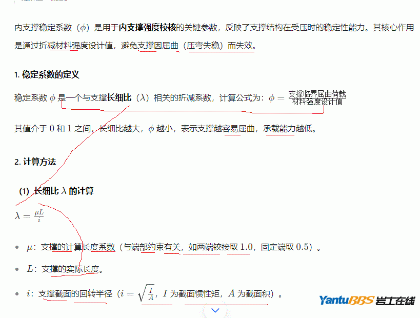

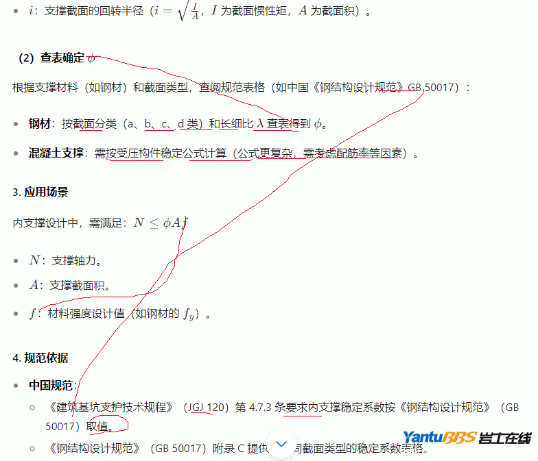

内支撑稳定系数(ϕ)是用于内支撑强度校核的关键参数,反映了支撑结构在受压时的稳定性能力。其核 心作用是通过折减材料强度设计值,避免支撑因屈曲(压弯失稳)而失效。 oe,37xa4
1. 稳定系数的定义 F4$N:J kl
稳定系数 ϕ gT8%?U:
是一个与支撑长细比(λ)相关的折减系数,计算公式为:ϕ= 材料强度设计值支撑临界屈曲荷载 {=A8kgt
其值介于 0 和 1 之间,长细比越大,ϕ 越小,表示支撑越容易屈曲,承载能力越低。 Q/u1$&1

应该是土压力通过挡土结构作用在支撑上或者锚杆上的力吧
