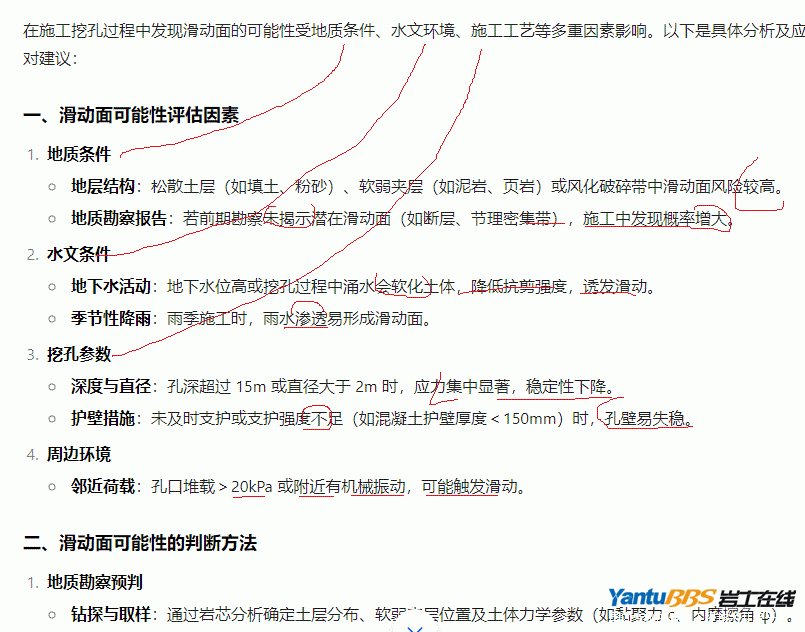

我现在需要回答用户的问题:“施工挖孔过程中是否发现滑动面可能性多大”。首先,我需要理解用户的问题。用户是在问在进行挖孔施工时,遇到滑动面的可能性有多大。这可能she及到地质稳定性和施工安全的问题。 3SMb#ce*o
首先,我应该考虑滑动面的定义。滑动面通常是指地质结构中的软弱层或潜在的滑移面,可能导致土体或岩石的滑动,尤其是在开挖过程中,由于应力释放或水的作用,可能触发滑坡或坍塌。 {f12&t
接下来,我需要分析影响滑动面出现的因素。这些因素可能包括地质条件、水文情况、挖孔的深度和直径、施工方法以及周围环境等。例如,如果施工区域的地质层中有松散的土层、风化岩或夹层,滑动面的可能性就会增加。地下水的存在也会降低土体的稳定性,增加滑动的风险。 97]$*&fH
然后,我需要结合用户提供的历史对话和搜索资源。用户之前询问了锚头承压板的尺寸标准,可能是在进行预应力混凝土结构的施工,比如桥梁或高层建筑的基础工程。挖孔可能是指人工挖孔桩,这种情况下,地质条件的稳定性尤为重要,因为挖孔过程中如果遇到滑动面,可能导致孔壁坍塌,威胁施工人员安全,延误工期,甚至影响结构安全。 G8Qo]E9-/
根据搜索资源,用户可能参考了一些国家标准和行业规范,比如《建筑地基基础设计规范》(GB 50007)、《建筑边坡工程技术规范》(GB 50330)以及《建筑基坑支护技术规程》(JGJ 120)。这些规范中可能包含关于地质勘察、边坡稳定性分析和支护措施的内容,需要结合这些信息来回答用户的问题。 DJGq=*
另外,用户提供的搜索结果中提到了滑动面的预测方法,如地质勘察、物探技术(如地震波法、电阻率法)、实验室测试和数值模拟。这些方法可以帮助评估滑动面的可能性。同时,施工中的监测措施,如位移监测、应力监测和地下水监测,也是关键。 n-5@<y^
我需要将这些信息整合起来,给出一个结构化的回答,包括可能性评估的因素、具体可能性的判断方法、施工中的预防措施以及相关标准依据。同时,要确bao回答准确、实用,符合用户的实际需求,可能she及工程实践中的具体步骤和建议。 jlA?JB
需要注意的是,用户可能希望得到一个量化的可能性估计,比如百分比,但实际工程中滑动面的可能性很难用精确的数字表示,因为它高度依赖具体的地质条件和施工环境。因此,回答时应侧重于影响因素、评估方法和预防措施,而不是给出一个具体的数值。 uHNh|ew21
