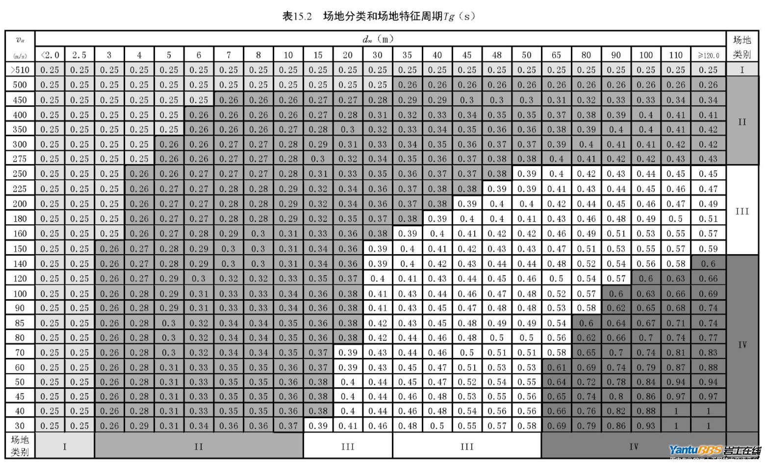

只看该作者 4楼 发表于: 2025-05-16
我是用这个图片插值的 q(p]6Ha|

只看该作者 5楼 发表于: 2025-05-16
这张表早就不能用了

只看该作者 7楼 发表于: 2025-05-20
规范292页条文说明有插值的图,从上边看覆盖层厚度相同时波速越大特征周期越小,你那个0.35怎么来的?
