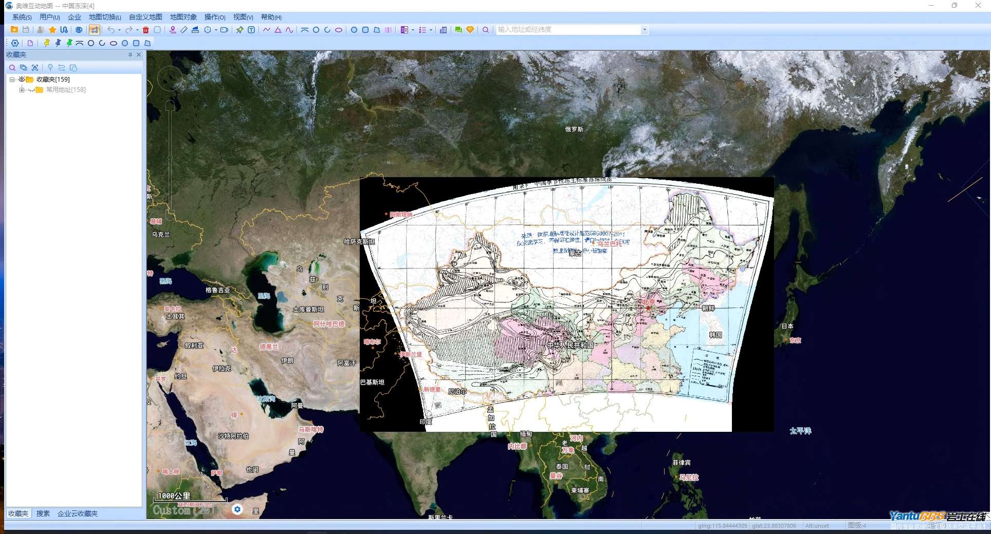

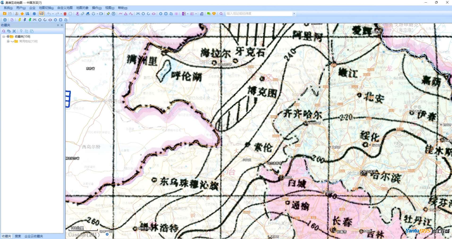

经过一番折腾,实现了将季节性冻土标准冻深曲线图加载到奥维查看,具体过程,就是将规范的附图,用arcgis切成了.tpk后缀的压缩包,然后就可以在奥维的自定义地图中,将tpk压缩包导入。 ~ Rk.x +
Y!45Kio
感兴趣的同行,可以加我微信:favtime,聊聊制作过程。 mS[``$Z\!
具体如何实现的,我也在公众号文章中做了说明,感兴趣的可以关注我的公众号:小砾勘察,查看相应的文章。 #lMcAYH,
