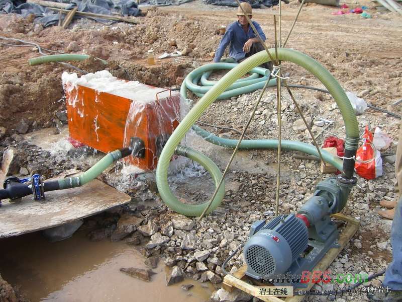

一直在校学习,没有现场见过真空预压法。想问一下,在搞过此类项目的专家们,射流泵是真空泵嘛?射流箱又是怎么回事?还有循环水?谢谢!急问!

这是我正在做的一个项目中的图片:红色的是射流箱,就是一个水箱里面安装一个射流器;电动机连着的是卧式离心泵,也就是你说的射流泵;射流箱连接三根管道,两个接射流泵,一个通过射流器接地基里的水平排水主管。水箱里的水在射流泵的作用下高速通过射流器产生真空,再经过管道流回射流泵,就是你所说的循环水。不知道我这样解释你是否明白。
