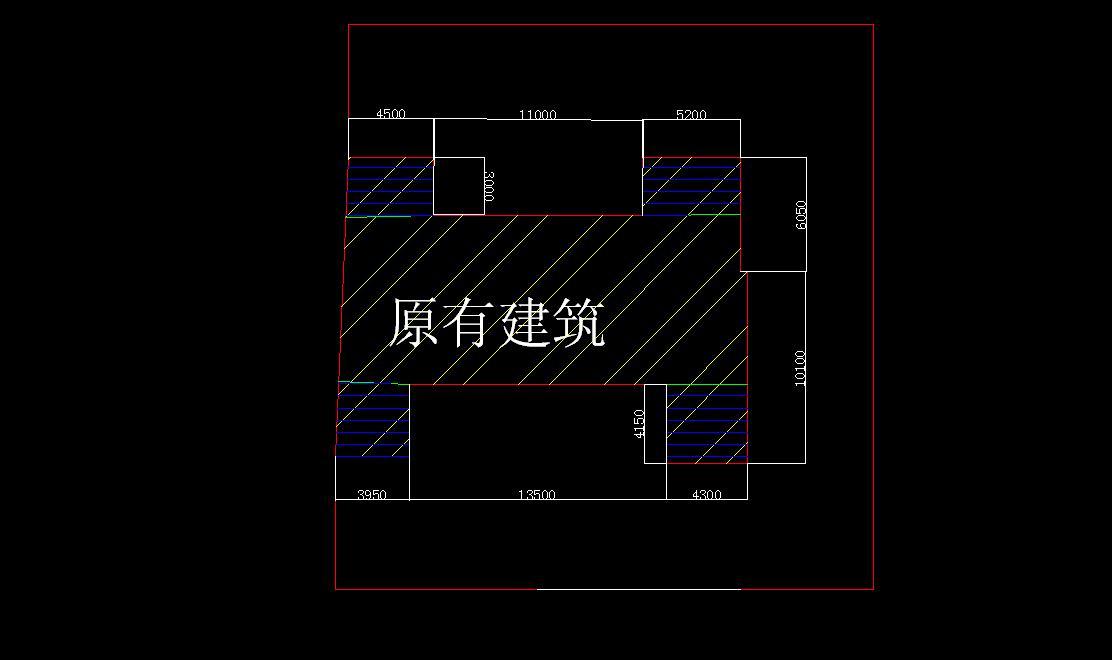

图中黄色阴影部分为原有建筑,现准备在其周围做一地下室作地下停车库。停车库大小28400*29800,mm2。具体尺寸请各位大侠标注一下就行了。 d?/?VooU
基坑开挖4.2m,用钢板支护。原建筑为钻孔灌注桩基础。 Ysk,9MR(F
现在问题是:想把在原建筑四个角,即兰色部分也做成地下室. !~&vcz0>)9
那这个支护如何做才可行?

是准备用钢板桩的  "uCx.Q9 ef
想把在原建筑四个角,即兰色部分也做成地下室. Ly\$?3 h
那这个支护如何做才可行? P"_x/C(]@J
怎么做才能不影响原有建筑啊?

从CAD图上看,原有建筑物不大。拟建的地下车库也只有28.4×29.8平方米,而且原建筑占去了8.90×21.4平方米的地下空间,为了挖掘潜力,将原有建筑物凸出的四个角(兰色部分)也做成地下室。根据这一设想,对地下车库的停车位进行了布置,考虑出入车道,最多有14个停车位,其中有4个车位还是在原有建筑物下做出来的。 fu9y3`
关于原有建筑物下的支护问题是否可以这样:已知原有建筑物是桩基础(桩长不详,暂认为基坑开挖有部分侧阻损失,但不影响桩基承载力),可以一步开挖到位(挖深4.2m),基坑四周按原定支护方案支护(钢板桩),没提到有地下水,暂不谈降水问题。然后在凸出建筑物底加大梁截面,加粗四角柱径(原桩径),柱底由群桩承台来支撑,具体尺寸根据荷载确定,多余的桩就可以破除了。 ! 2"zz/N{
该基坑工程规模不大,原有建筑物底地面积也仅有83.5平方米(几层楼不详),整体结构强度如何都不详,特别是在原有建筑物下做地下室,投资大,风险大,得不偿失。强烈建议推倒重来,重新规划。附设计图。 b ,7:=-D

只看该作者 7楼 发表于: 2008-12-08
要是推倒重来到好做了。 a<sE dp
钢板桩和支撑如何做,开挖时挡土才没问题,原建筑也没什么影响? sU4(ed\gI\
是否请高手能给个平面图。
