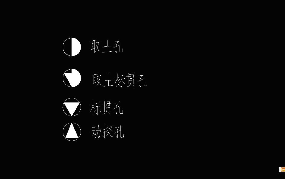

平面图上表示钻孔符号的标准有没有啊?

我们常用的图例,仅供参考

一般就用勘察软件上面生成的符号的,和楼上的差不多的。

一般就用勘察软件上面生成的符号的

学习中,感谢..还有个空心圈圈表示个什么孔呢?

那是鉴别孔啦
