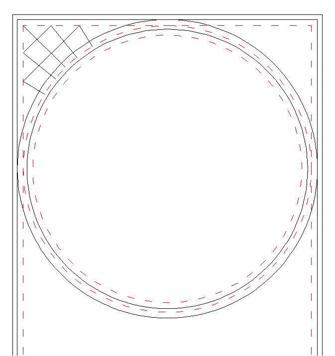

本人在设计一16米深基坑时,采用三层圆环支撑,平面上设置两个圆环,两个圆环之间为施工栈道,由于基坑为长方形,比较规则,设计将圆环的三面与圈梁(围檩)相切。在绘图时发现存在以下问题,不知道各位前辈时怎么解决的? `F`'b)
1、第一层支撑与圈梁相切、而第二、三层支撑与围檩相切,圈梁做在支护桩上,围檩做在支护桩的内侧,要保持相切的话,第一层与第二、三层圆环的直径必然不同,那么上下两个圆环在立面上不重合,立柱桩就没有办法设置,各位前辈是怎么处理这些问题的呢? Hn'2'Vu
2、同样,若角部存在联系梁和小的角撑,第一层和第二、三层支撑在立面上也会有不重合的现象,这样对于挖土是否存在不方便呢。 u B%^2{uU
请各位前辈指导,如果可以的话,能否发上来实例供参考下。 JU,RO oz(

首先声明我也是菜鸟,呵呵 lp%.n= '\
图中黑色实线表示第一层,虚线表示二、三层吧? Ch&]<#E>`
个人一点愚见,调整第一层圆环直径与下层一样,增加第一层的杆撑, ii] =C(e9
相对于变第一层圆环截面,去套支柱要简明一些吧 nm|m1Z+U
同时友情提示,两个圆环之间(即楼主所述的栈桥位置)要考虑环间的传力措施……

环撑
1、第二第三道环撑的直径不用变,环撑钢筋直接传进围檩里面就可以了 $j2)_(<A%Q
2、挖土没有影响,主要是立柱要沿支撑辐射线的方向,进行调整

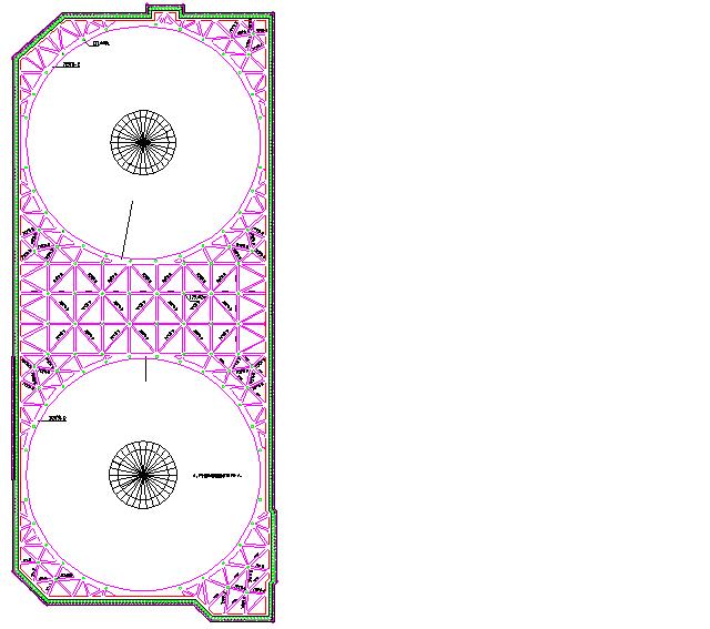

这是我做的一个设计的支撑布置,支撑布置的是否合理,中间部分刚度是否够用,请各位前辈指教! fy-Z{
特将CAD图上传 111.rar (100 K) 下载次数:58
