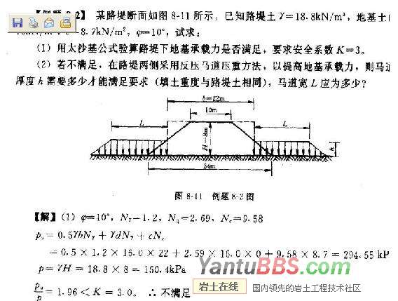

20米以上的高填土路基,地基选多大的承载力?如果按γH算那需要的太大了,有没有算过的同志透露下具体按啥方法计算合适?

按高度与重度的相乘计算承载力

按30度扩散角,承载力要求不大于20T。路基一般不是承载力问题,而是稳定性问题。承载力没有明确的定义,以不同的构筑物,承载力要求是千差万别的。

引用第2楼twtw于2009-04-12 22:55发表的  : r;g[<6`!S
b\Y<1EV^[
同意楼上。 Z O5_n
你有本事将路基直直的做上去,才能按承载力来算,呵呵;实际路基是斜坡上去的,所以一般是计算稳定问题。 .EM0R\q
斜坡的整体失稳或深层滑动实际是下卧层承载力不足的另一种表现方式

主要是对路基稳定性进行验算,还要进行基底土层的沉降计算。

如果是涵洞的话,那基底承载力将会大的很,怎么计算合理
