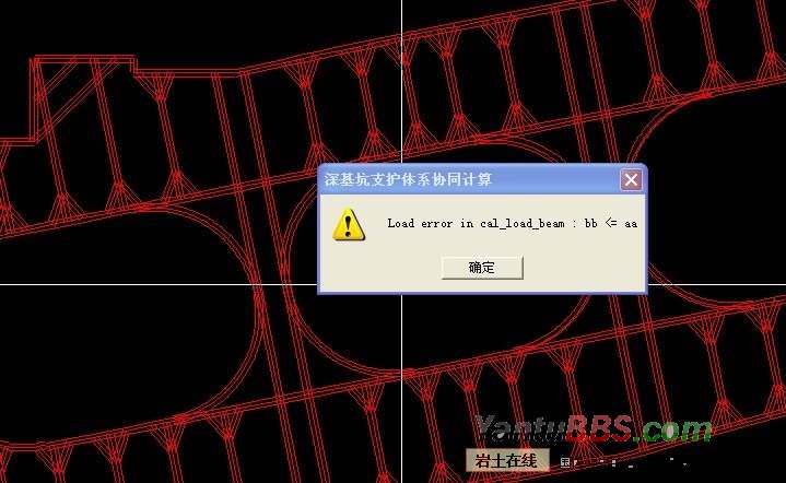

3.协同计算处错误,见附件

3.协同计算处错误,见附件 +-8S,Rg@
   这个就是要問你是6.0 还是5.5  ; 5.5版我尚出现此問题 , 通常有問题是協同计算之前己有問題, 要解決才可以迸入協同计算 . !2]eVO
但如果是 6.0 版 , 你則要更新6.01版 , 由於6.0版出了之后 , 己有补丁 , 是協同计算有問题 .
