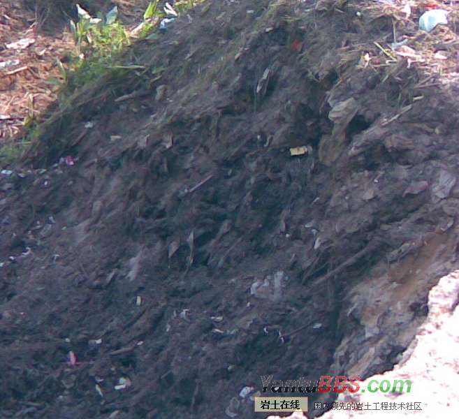

在东莞做的一个项目中,给水管线D=1600mm,对地基承载力的要求为80kPa。但在其中大概150米左右的长度上遭遇到垃圾土,厚度为5~8m,主要以生活垃圾为主(湿,松散),地勘单位没有给出相关的参数和地基处理建议,从经济性考虑,换填肯定是不合理的,但是如果不进行完全的处理,地基沉降总是一个问题,请教各位有没有这方面的处理经验。我初步是准备采用碎石桩方案进行处理。下面是我做的一个方案比较,请大家给点建议或相关的资料,谢谢! *3\*GatJ

碎石桩肯定是没有问题,建议先做试验测量该段的承载力,桩长有没有必要贯通垃圾层(过长)?

如果采用注浆(粉煤灰)是否可行?设计如何对注浆提出要求?当时采用碎石桩方案主要是因为东莞的施工水平较差,不规范,如果采用注浆方案,心中没有底。只好做的保守一些。
