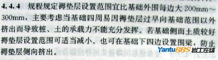

褥垫层,是地基处理领域一个伟大的创新,然而复合地基还必须克服下述的缺陷: !0p K8k&MG
1、反力“被平均” 62;xK-U
2、局部剪切破坏的风险(垫层流失) a /]FlT
3、采用经过复合的承载力值,基底反力过大,导致筏板基础的厚度过大,造成不经济。 RaLV@>jPm
