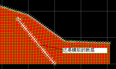

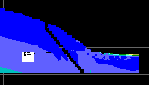

最近刚接触这个软件,请教一下如何在边坡分析中加入断层。我试过划两条直线,然后去掉两直线中间的区域(NULL),再把两直线并到一块,再用interface命令的方法,可是出来的分析结果(比如位移图、应力图)两直线中间的区域还是空的,什么都没有,图特别难看,期待各位能指点迷津,发个实例参考一下也可以,谢谢!

可以将你去掉的区域改用性质非常差的材料。
试试。

可那样就不是断层了呀,成了弱层了,朋友能否说一下你是怎样设置断层的?谢谢!
